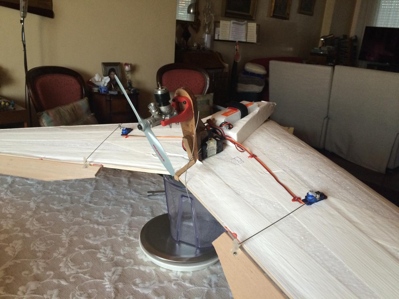

Domanda: Con un tuttala leggermente cabrato staticamente, che comportamento dovrei avere in volo?perche purtroppo se aggiungo peso in punta si appesantisce troppo...

Eccolo con il motore a scoppio però senza serbatoio per ora

Ciao, giusto un paio di considerazioni.
-l'elica è montata alla rovescia, le scritte dovrebbero essere rivolte in avanti rispetto al modello
-...dipende quanto indietro è il baricentro rispetto a quello calcolato
-con il motore montato così in alto avrai un momento picchiante mica da ridere al decollo

Con un baricentro "staticamente cabrante" avrai un modello cabrato in volo lento.
Una considerazione o due anche da parte mia:
-abbassa il più possibile il motore e dagli un po' di inclinazione verso il basso, in accordo a quanto osservato da towers_engineering .
-Dove si trova il serbatoio? Non lo vedo.
-A cosa serve una batteria così grande? Metti una batteria leggera e sposta il peso "guadagnato" in punta, forse così risolverai i problemi di CG.
Minestrone non è collegato   Rispondi citando

Il serbatoio é subito dietro il motore, il cg é 1 cm indietro rispetto a quello previsto, ok per l'elica.grazie

Forse ho risolto spostando nimh 5 celle più 60 gr di piombo in avanti, elica girata, così è ok?

Ho spostato anche la ricevente più avanti, ora il cg è quasi perfetto a 10 cm dal bordo di uscita.
Volendo dare inclinazione verso il basso al motore devo aggiungere rondelle sulle viti davanti (verso l'elica) o dietro (verso il castello)?scusate ma è la prima volta che disasso uno spingente...grazie

Per calcolare il baricentro dei tuttala uso questo software gratuito:
Wing Library
Nel campo CG Position utilizzo un valore variabile da 21 a 23%.
Vedo che sul tuo modello l’elica è posizionata a una certa distanza dall’ala e questo porterà sicuramente a dei problemi di controllo.
Se non riesci ad abbassare motore ed elica credo che specialmente al decollo il modello sia molto picchiato (in quanto il motore è più o meno al massimo).
Cambiare l’incidenza dell’asse di spinta del propulsore aiuta a ridurre il momento picchiante ma non più di tanto.
Ciao!

Grazie di quanti cm dovrei abbassarlo?
