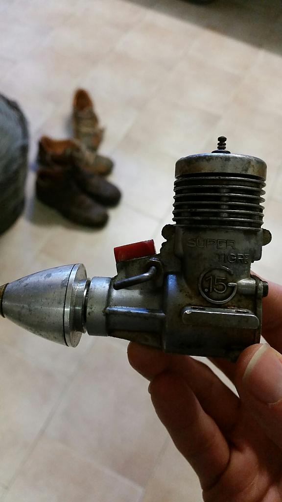

Ecco qua le foto

Quello e' un motore da velocita' a volo vincolato o da volo libero per modelli cosiddetti f1c.
Non ha regolazione del regime ed e' fatto per andare sempre al massimo.
Non e' adatto per un modello radiocomandato tantomeno per un principiante.
E' un discreto pezzo da collezione ma usabile per modelli vintage di quel genere.Necessita di una certa esperienza per l"uso ( serbatoio a pressione dal carter) e miscele diverse da quelle in uso oggi.
Tienilo per tempi migliori . Per imparare ci sono motori piu' adatti e cilindrate maggiori dei 2,5 cc del tuo G15
