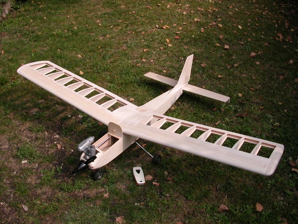

dopo essere atterrato sulla cima di un'albero di 30 metri era praticamente distrutto! anche perche' per tirarlo giu' abbiamo dovuto squotere l'albero (non riuscivo ad arrampicarmi fino alla cima!!!) e si e' fatto un bel volo prendendo i rami durante la caduta
ora dopo 2 mesi e' quasi finito!
solo una domanda... come faccio a sapere come posizionare le ali? devono essere parallele al timone di coda orrizzontale?
vi allego le foto

Ottima realizzazione. Complimenti.
Allora per risolvere il tuo problema, devi posare il modello su una superficie perfettamente piana e possibilmente senza il carrello. Fai in modo che terminali alari si trovino alla stessa altezza dal piano. A questo punto senza toccare nulla misuri l'altezza dal piano dei terminali del piano di quota e questi devono risultare uguali. Questa operazione però andava fatta prima di incollare il piano di quota. Se adesso hai una differenza ti tocca spessorare l'ala.
Oltre questi ci altri allineamenti da fare.

Bravo, è sempre un piacere vedere del bel balsa che ha preso la forma di un aeromodello.
Bella realizzazione, complimenti.
Un consiglio, oltre a quelli che ti darà sapientemente Giuseppe......
..........le cerniere di movimento......mettine almeno 3 per superficie, due sono poche.

grazie infinite damgiu!
quando ho incollato il timone quota ho fatto come dici tu, e in teoria e' parallelo al piano poggiandolo senza carrelli..
col metodo che mi hai spiegato mi assicurerei che le ali siano parallele al cabra picchia guardandolo da dietro o da davanti giusto?
e con le immagini che hai postato riesco a metterle parallele anche guardandolo dall'alto.
ma devo controllare che siano parallele anche guardando di lato o no?

fai4602, ho messo 2 cerniere per il direzionale e 4 per il cabra picchia.... vorra' dire che ne aggiungo una al direzionale

Tutto esatto tranne l'ultimo punto. Lateralmente essendo un'ala alta ed un trainer il piano di quota dovrebbe essere orizzontale per cui 0° di incidenza è l'ala avere un'incidenza positiva (bordo d'entrata più alto rispetto al bordo di uscita). Dovresti confrontarlo con i resti di quello che avevi ho sul disegno.

Scusa Giuseppe, non per confondere il "Tacchinone" sbeccuzzante, ma mi pare che il profilo alare sia piano convesso, od almeno biconvesso asimmetrico.
Perciò dandogli un'incidenza positiva il modello divverrebbe probabilmente troppo cabrato, in quanto l'asse di portanza nulla è già positivo.
