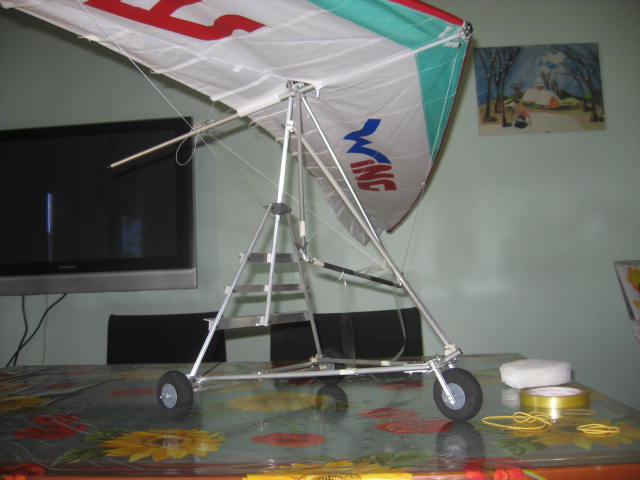

Ciao Denis
vedi se ti può essere utile questa foto
è quella della mia
Francesco

Originalmente inviato da F16 Visualizza messaggio
Ciao Denis
è quella della mia
Uhmmm... io le regolavo con la distanza massima di 7 cm.
Senti, se si scalano troppo le bretelle come nel mio caso (con i 7 cm) quali sintomi si possono nostare in volo?
Purtroppo ho fatto un ulteriore catastrofico collaudo e prima di leggere il tuo post avevo gettato la spugna...

Ma 7cm l'ultimo anello dal penultimo?
se così è troppo picchiata la vela
Francesco
F16 non è collegato   Rispondi citando
Vecchio 10 agosto 12, 14:41   #30 (permalink)  Top
F16
L'avatar di F16
Data registr.: 16-11-2005
Residenza: chieti
Messaggi: 629
potresti fare una foto di come hai regolato le bretelle?
magari con una riga come ho fatto io così ci capiamo meglio
Francesco
