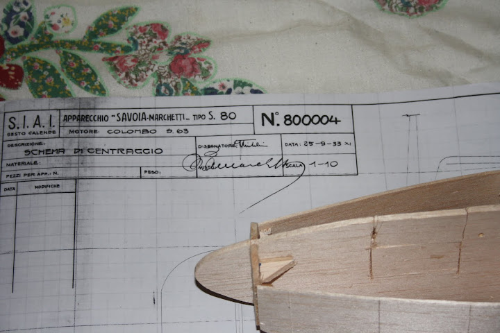

L'aereo è l'SM80, e merita pubblicare la lettera al presidente dell'aeroclub di Como Aristide Cappellini con cui il babbo Masali ringrazia dei disegni:
La ringrazio per l'invio dei disegni dell'SM 80 di cui ho iniziato la costruzione di un modello in scala 1:10 partendo da una copia di un lucido firmato di pugno dall'ing. Marchetti. Questo disegno che mostra solo la vista laterale essendo lo schema di centraggio dell'aereo, mi era stato fornito dalla Sig.ra Loretta dell'Associazione degli Amici della Savoia Marchetti di Cascina Malpensa. I Vostri disegni sono stati utilissimi per stabilire le sezioni dello scafo e la pianta alare. Come può vedere ho iniziato la costruzione tradizionale in balsa (son un po' all'antica...!)

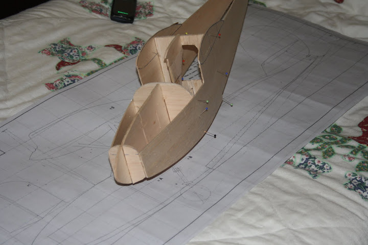

Ecco dunque il primo balsa tagliato direttamente sui progetti citati dal genitore, quelli appunto firmati di suo pugno da Marchetti in persona:

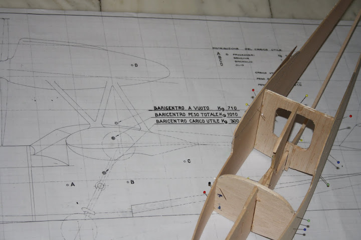

Qui si può notare il curioso, ma efficace metodo di lavoro del babbo Masali (ereditato pure dal figlio, ahimé): non fare progetti completi ma disegnare man mano quel che serve. E pure le ordinate, decidere quante ne servono man mano che la costruzione avanza e si evidenziano le necessità strutturali e geometriche:
Ecco il baricentro (anzi, i baricentri) di quello vero:
