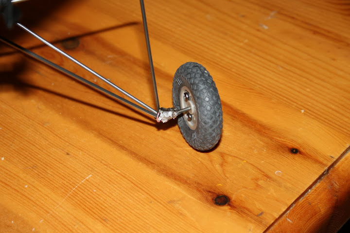

Prima di farlo volare, dal punto di vista del solo kit l'autogiro HK ha molti pregi: una testa favolosa, hardware di livello incredibilmente alto per un cinese, dalle ruote in spugna che sembrano aftermarket tanto son belle agli uniball ai cuscinetti a sfera ai magneti per la chiusura delle capottine, e poi ha dettagli di gran classe come il cofano delle ruote a tenuta magnetica.
Difetti ne ha davvero pochi e minimi: le gambe del carrello un poco fuori scala, mancano alcuni bracci del trapezio, ma si fanno subito; e anche quell'orrendo tubetto che li ricopre si taglia via e si sostituisce con una carenatura. Un pò più grave è il fatto che il carrello all'attacco della ruota è tenuto insieme solo da un pezzetto di tubo termoretraibile, che non resiste nemmeno al primo decollo, figuriamoci l'atterraggio; ma si salda a stagno in cinque minuti, vedi foto
Eppoi c'è quell'incredibile ingenuità della testa del rotore montata alla rovescia, evabbé. più che un difetto è una tenerissima pirlata
