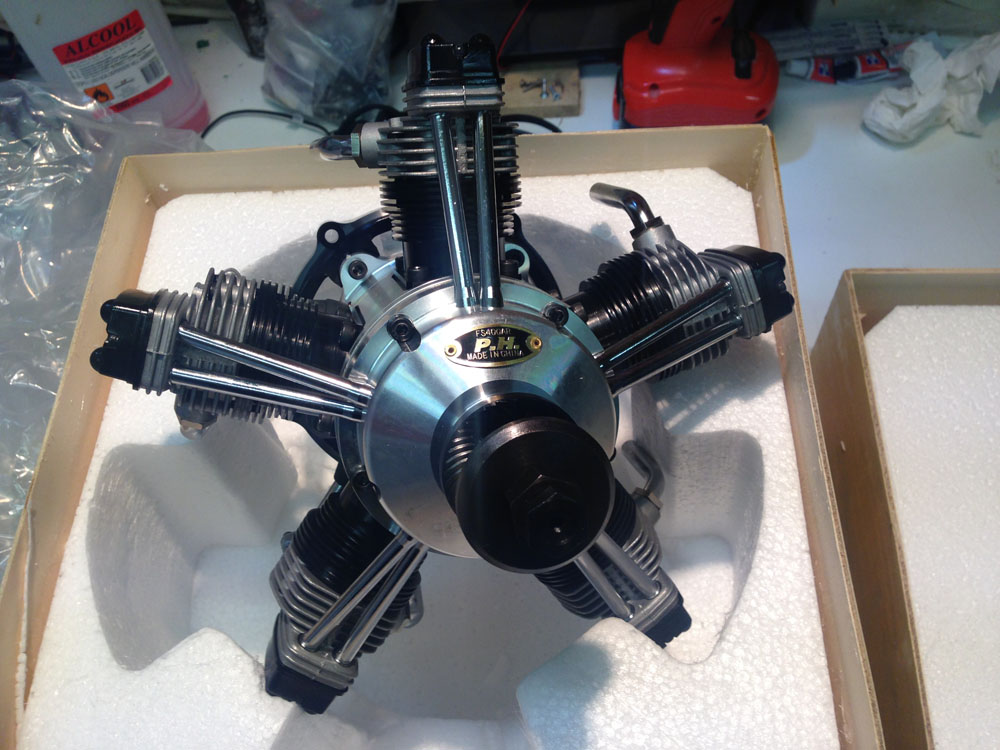

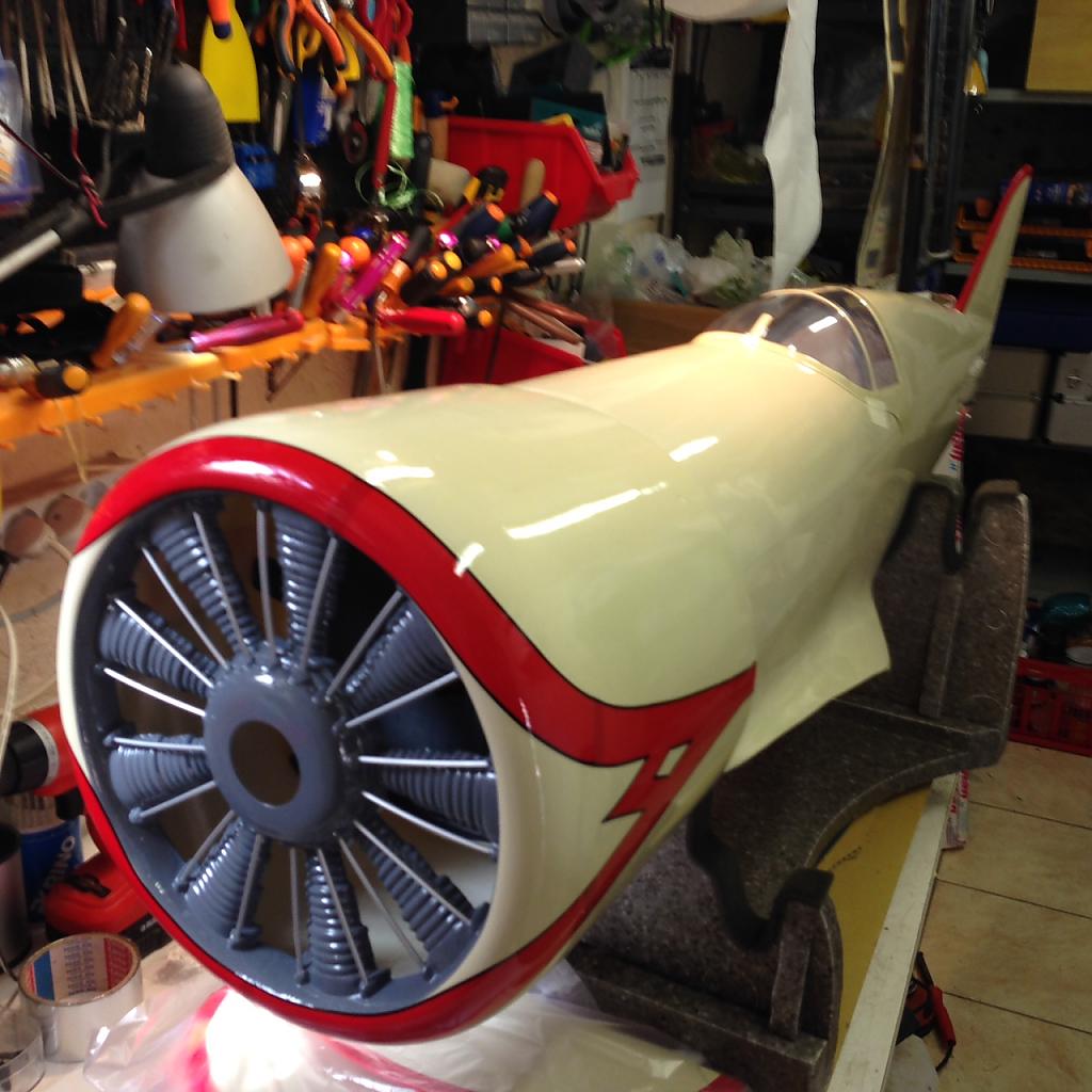

eccolo qui arrivato con il suo radiale 5 cilindri 4T trasformato a benzina.
Gilmore 45CC arrivato !!!!-img_3448.jpg   Gilmore 45CC arrivato !!!!-img_1905.jpg
