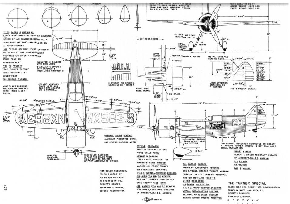

Ciao a tutti,
ad ozzano ho visto volare il modello sopra citato , è bellissimo! vorrei tanto rifarlo solo che in rete non ho trovato molto .. solo un disegno in bassa risoluzione della fusoliera ma non è problema me lo ridisegno al cad.
Mi mancherebbero le ali e i piani di quota.
Qualcuno ha i disegni di questo modello? vanno bene in qualsiasi formato , scala e tipo di costruzione.. io me lo rifaccio in polistirolo resinato...
Qualcuno mi può aiutare?
allego la foto fatta ad Ozzano col telefonino di un amico e l' immagine della fusoliera che mi ricalcherò..
Grazie a tutti

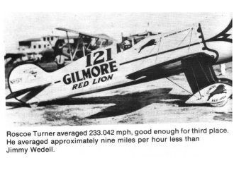

allego trittici e foto trovate sul volume
The golden age of air racing
Pre 1940
di
SH.Schmid e Truman G.Weaver
dalle quali si deduce che:
il modello presentato a Ozzano, a bene andare, è solo una semiriproduzione ,molto semi,del Red Lion.
Il trittico da te trovato niente ha a che fare col Red Lion,ma è un modello successivo chiamato Turner Special o Pesco Special ,trovato lo sponsor di nome Pesco
Gilmore Red Lion-gilmore-red-lion.jpg   Gilmore Red Lion-turner-special.jpg   Gilmore Red Lion-williams-model-44i.jpg

Ringrazio moltissimo, ora mi meterò a ricalcare! Ancora grazie grazie grazieeeeeeeee

In effetti... la pirlatina l'hai detta. Il Wedell Williams (perché questo era il nome dell'aereo) è stata una delle macchine più eleganti e competitive degli anni '30. Ne nacquero diverse versioni (a mio avviso la più bella fu quella col n° di gara "44") e il "Gilmore Red Lion" fu forse il più appariscente. Il modellone di Ozzano, per quanto pilotato benissimo e con un radiale da sogno, era solo una vaghissima reintepretazione.
