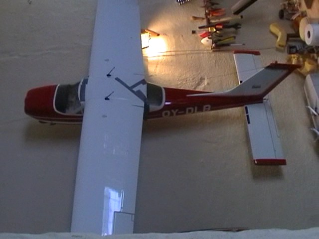

Vecchio 08 marzo 08, 01:24   #18 (permalink)  Top
Data registr.: 31-03-2006
Messaggi: 647
le foto del cardinal con i finestrini
gianfry2866 non è collegato   Rispondi citando

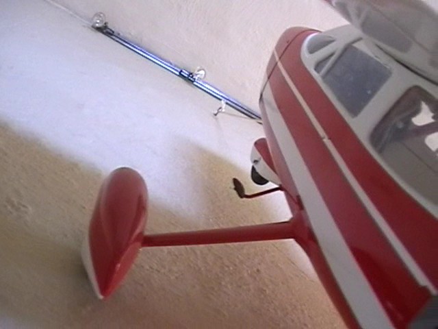

Vecchio 08 marzo 08, 01:25   #19 (permalink)  Top
Messaggi: 647
un altra
Alternativa al Cessna Cardinal Aviomodelli-aviomodelli-cardinal-2.jpg   Alternativa al Cessna Cardinal Aviomodelli-aviomodelli-cardinal3.jpg
