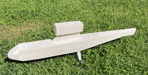

Dunque, mi sono lasciato prendere la mano dal doppio motore, uno traente e l'altro spingente (2 COX), montati su gondola. Non ho saputo resistere ed ho iniziato questo modello a partire dalla fusoliera. In genere inizio dalle ali ma questa volta avevo sentore che la costruzione della fusoliera mi avrebbe procurato diversi grattacapi ed ho voluto affrontarli subito.
Infatti, grosso lavoro per la pinna/gondola ma ancora più fatica per il musetto ricavato da un unico blocco di balsa modellato fuori e scavato dentro. Ho dovuto anche studiare e modificare il carrello a triciclo ma, alla fine, anche questo intralcio è stato risolto.
Prossimo impegno è l'ala che, sembra, non presentare eccessivi problemi di costruzione.
Questo è il progetto iniziale
[IMG][/IMG]
e questo è lo stato dell'arte
[IMG][/IMG]
Man mano che i lavori (con calma) proseguiranno, posterò altre immagini.

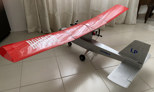

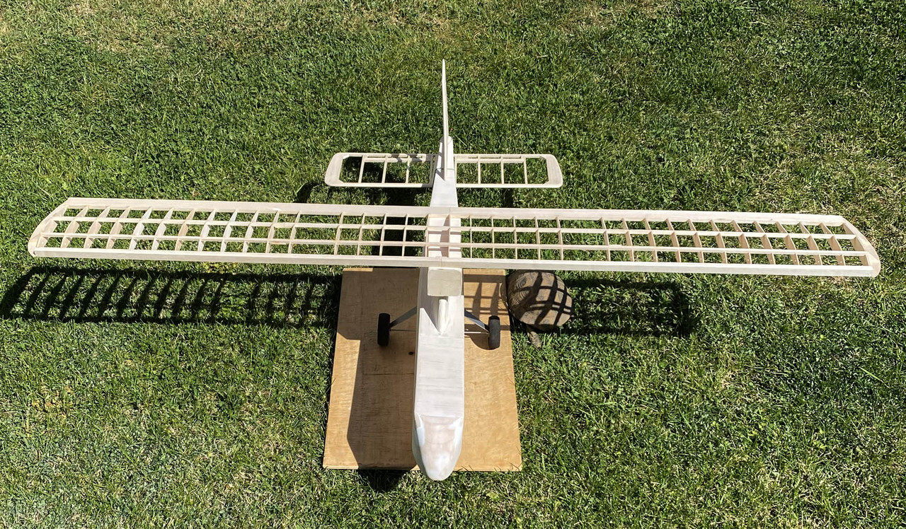

I lavori proseguono ....... con molta calma.
Nelle foto una prova di assemblaggio ma il percorso verso la fine è ancora lungo e doloroso. Prima di passare alla ricopertura e alla verniciatura, c'è da dare forma ai bordi di entrata ed uscita dell'ala (unico lavoro che odio) e provvedere ai due angoli diedro.

Bel lavoro...e vedo che l'Ing. Tortuga controlla l'avanzamento lavori...
p.s. Antonio, la carreggiata del carrello centrale mi sembra più stretta rispetto a quella sul disegno...

Hai ragione ma il carrello che ho adattato è fatto così: proverò ad allargare le gambe ma ..... a lavoro finito,

Eccomi alla quasi conclusione. Le fatiche sono terminate: non resta altro da fare che attendere gli almeno i 20 gradi di temperatura esterna per dare una mano di bicomponente trasparente (antimiscela). Al primo volo cercherò un'anima buona che sappia usare una telecamera ed immortalare, nel bene o nel male, l'eventuale involo
