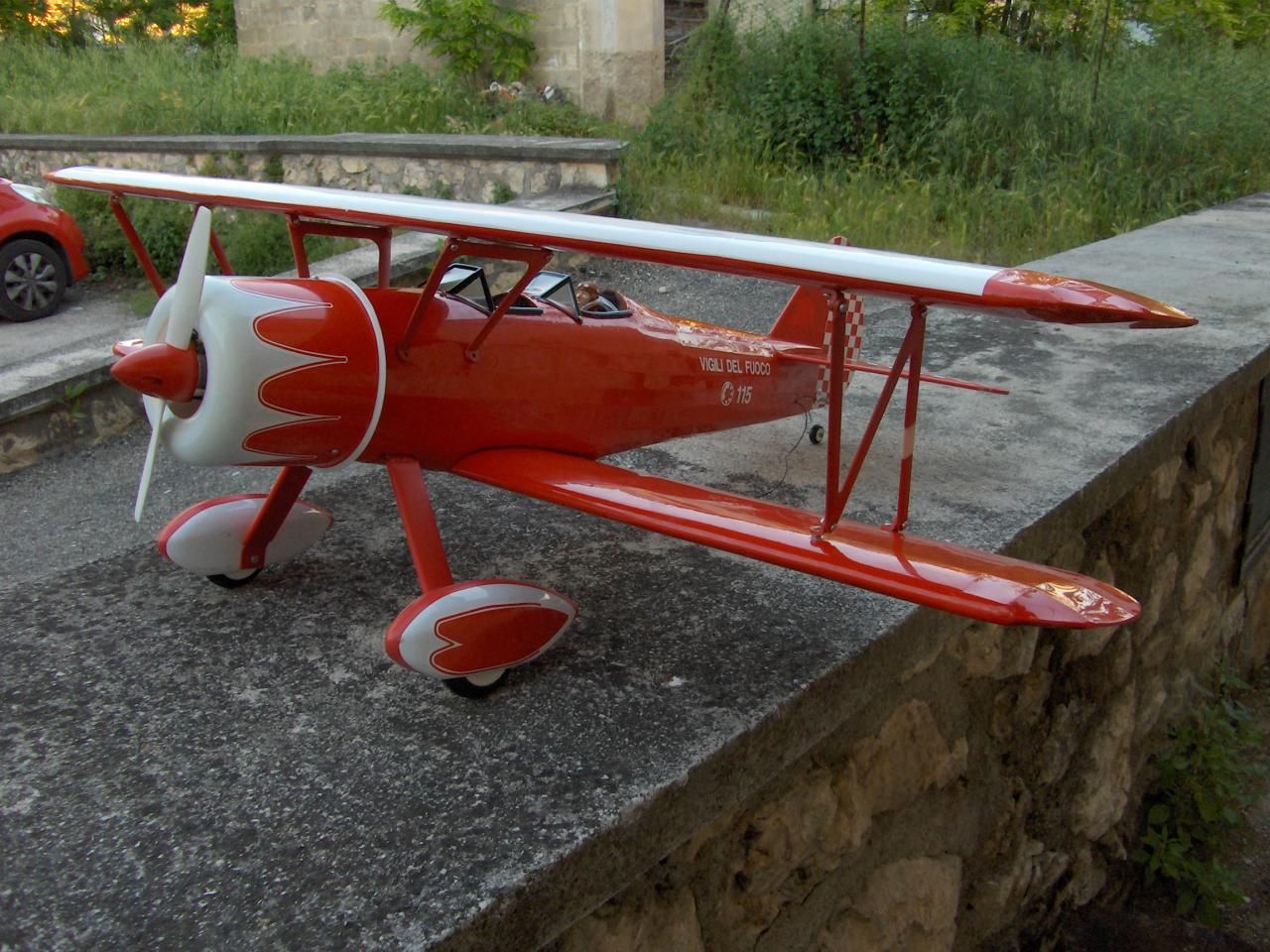

Se qualcuno ha costruito e fatto volare lo Stearman con il motore Supertigre G51Ring avrà avuto la necessità di aggiungere peso a prua per centrare il modello. In proposito sono curioso di sapere di quanti grammi ha dovuto aggiungere visto che io ho superato i 250 e ancora vola cabrato. Premetto che il modello è costruito a regola d'arte e con particolare attenzione ai pesi della zona coda e l'incidenza delle ali è come da progetto.

Riguardo al modello... l'ho comprato incompleto dal figlio di un nostro collega che ci ha lasciati... non aveva i fascicoli quindi ho passato parecchie ore per completarlo, la cabane non aveva gli attacchi posizionati correttamente e ho dovuto rifarli poi, trovata la gliusta posizione delle controventature ho assemblato le ali basandomi sull'esperienza di un amico esperto in biplani . Non ho strumenti sofisticati per misurare le incidenza, comunque, messo in bolla il modello ho dato circa 1 grado sotto e 1,5 sopra.
Il problema non è tanto quello dell'incidenza quanto quello del bilanciamento statico che vuole tanta zavorra oltre il motore da sembrarmi assurdo. Un modello che già si presenta di per se piuttosto pesante non dovrebbe essere ulteriormente gravato di zavorra.
Comunque, per sicurezza ho aggiunto altri 80 grammi e vedremo come va, può darsi che debba volare così. Ciao mamao41
