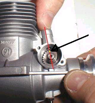

Un saluto a tutti, c'è qualcuno che mi sa dire come regolare la fase su questo motore ? non trovo come per gli altri motori il punto tipo punzonatura di rifererimento sull'albero a camme. Grazie. Inviato dal mio iPhone utilizzando Tapatalk |

Metti l'albero al punto morto superiore e fai in modo che l'alberino a cams sia posizionato come nella foto. Il puntino che trovi sull albero a camme deve trovarsi sullo stesso asse della linea rossa. Saluti Ultima modifica di lockeid : 03 maggio 16 alle ore 13:32 |

In effetti il mio problema è che non vedo nessuna punzonatura sull'albero a camme, ho smontato e pulito altri 4T e non ho avuto problemi, su questo e' tutto liscio !!! controllato anche con la lente magari chi lo sa ho avuto un abbassamento della vista, stasera posto una foto, male che vada seguo la foto che comunque avevo già. Inviato dal mio iPhone utilizzando Tapatalk |

E probabile che manchi la punzonatura di fase visto che si tratta di un motore di manovalanza cinese. Prova a guardare bene da entrambi i lati. A limite smonto uno dei miei e faccio una foto detagliata della parte in modo da poter contare i denti. Ciao |

Grazie lockeid problema risolto l'ho visto !!! sono stato adesso in laboratorio, lo Svitol fa miracoli, dopo averlo lasciato per un giorno immerso ha ripreso il suo colore d'origine e come per incanto ho visto il puntino, grazie a tutti per avermi risposto, mi sa che non ci vedo più da vicino 😟 👍 Inviato dal mio iPhone utilizzando Tapatalk |

Perfetto allora! Per far in modo che rientri in sede nella posizione giusta devi inserirlo leggermente spostato o in antiorario o orario (non ricordo con precisione) perchè in fase di montaggio, essendo a denti storti, subirà una leggera rotazione. In sostanza se lo inserisci dritto una volta dentro ti accergerai che la fase risulta spostata di un dente. E come se dovessi giocare un pò in anticipo. Saluti Ultima modifica di lockeid : 03 maggio 16 alle ore 20:37 |
