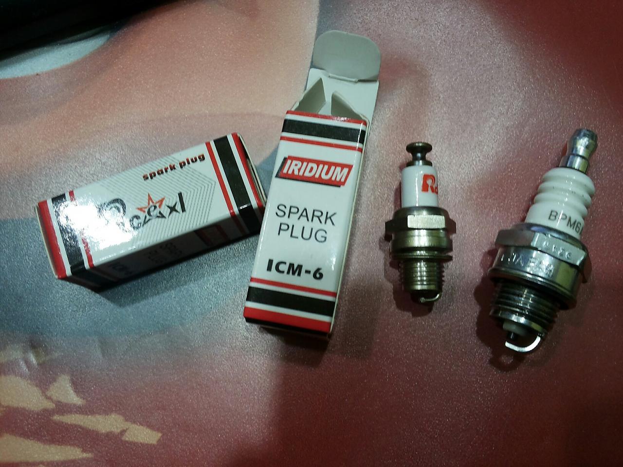

Salve a tutti, ho comprato due candele cm6 iridium per il mio turnigy 50 cc, ho scoperto che sono di diametro inferiore alle solite ,10 mm, esiste un adattatore o le devo rivendere per errato acquisto?

ma quelle che vende anche jonathan dell'aereovate?strano perchè io la ho sull'rcg e sono propio da 10mm

Sono un'altra marca, pensavo fossero tutte uguali come quelle per le motoseghe, stasera posto delle foto, semmai a quacuno servissero gliele vendo .

Anche io uso le iridium cm6 della rcexel e sono uguali a tutte le altre , o il tuo motore monta una 14 mm o quelle che hai comprato non sono cm6 10 mm

Il mio motore monta quelle dei decespugliatoti ngk, che sono quelle?

no... il tuo motore monta le 14 mm , le hai comprate sbagliate , adesso se le vuoi usare lo stesso devi montare questo Rcexl 14mm to 10mm spark plug bushing adapters(Copper) [ZT14-10] - $4.79 : www.sdshobby.com

Grazie, mi sa che le vendo...

In caso comprassi la boccola, devo cambiare anche la pipetta?
