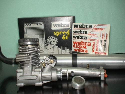

Mi interessava conoscere,se possibile,le misure di alesaggio e corsa del Webra .61 corsa lunga. Forse ne ho uno sottomano... Chiedevo,se qualche amico "glowista-vintagista" lo possiede,e se esteriormente è uguale allo Speed.Presumo che l'accoppiamento,sia "ring"...
Io possiedo un .61 Speed,che ha un alesaggio di 24mm per 21,5mm di corsa. L'accoppiamento è "ring".Eccolo....
Grazie a tutti per eventuali informazioni

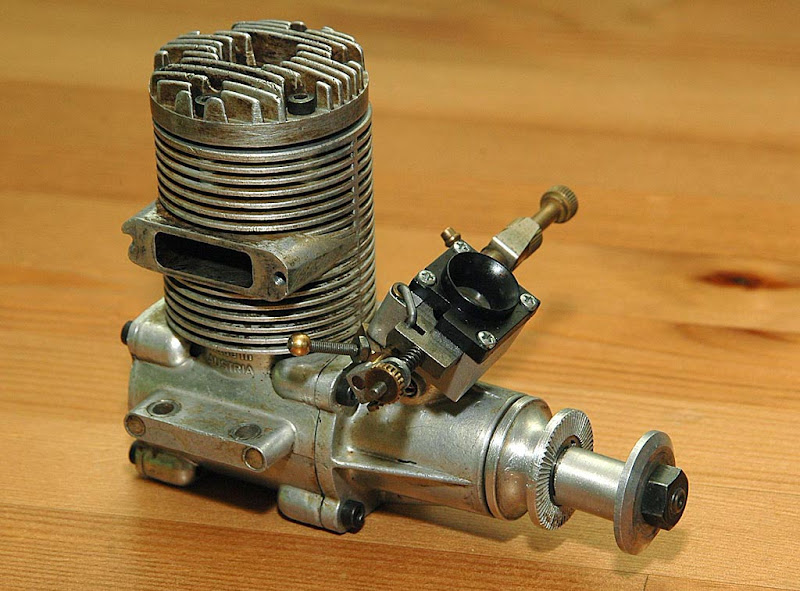

Ciao Paolone,
i dati che ho a disposizione sono relativi ad un modello con accoppiamento ABC ( foto ), che ho visto sulla baia, descritto come "61 Racing Longstroke".
Webra 61 Racing LongStroke
1.9 Hp a 13000 g/m
Alesaggio 22.5 mm
Corsa 25 mm
peso 475 g
Spero ti sia utile.
Buona Domenica
Ernesto

Grazie a tutti per gli interventi....
@ Ernesto: che tu sappia,è solo a scarico posteriore?

Credo di si, ma non ne sono sicuro. Dalle notizie che ho raccolto qua e la, mi sono fatto questa idea (dato che purtroppo in quel periodo ero un po lontano dall'aeromodellismo). I motori a corsa lunga portano eliche più grandi e forniscono la massima potenza e soprattutto coppia a un numero di giri più basso rispetto ai fratelli a corsa corta. Questo fatto li rende meno rumorosi, e quindi in grado di rientrare nei limiti di rumore imposti da un certo momento in poi. Dato che questo fatto avvenne quando già si era affermato lo scarico posteriore+pipa con i corsa corta presumo che i corsa lunga siano tutti a scarico posteriore, compreso il Webra. Non so se sono nel giusto, è solo un'idea, sicuramente altri amici del forum più esperti di me potranno essere più precisi.

Io so che i Webra sono dei motori eccellenti, anche io sto aspettando di trovare un corsa lunga come quello della foto, che purtroppo mi è scappato
Una buona dormita spesso aiuta a prendere le decisioni migliori....
