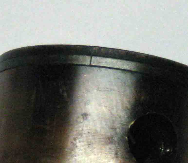

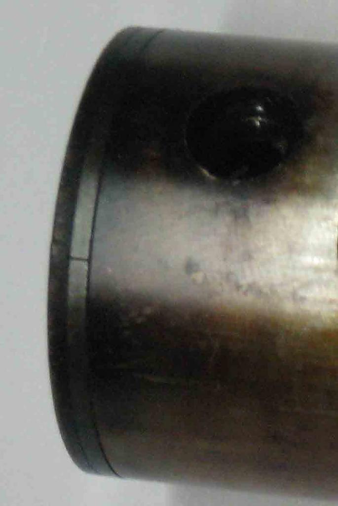

Ora la domanda che pongo è: la fascia mi sembra incollata. Cosa posso fare?

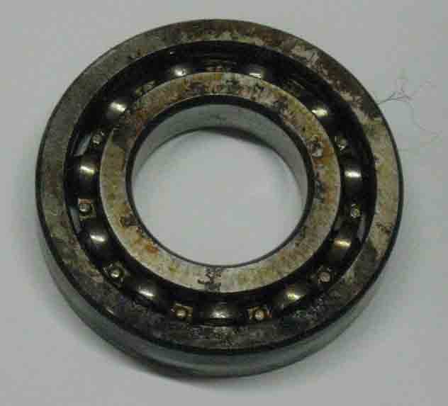

Il cuscinetto del banco è completamente incrostato, residui nitro sicuramente. Quello anteriore mi sembra ok e non l'ho smontato. Provo ad allegare le foto.

lava i cuscinetti con del gasolio o della benzina, e controlla, fsacendoli girare che non siano duri o laschi. (qui ci vuole pero' della pratica in campo) per la fascia: dovresti riuscire a levarla scaldando il pistone e facendo, molto lentamente, leva con un punteruolo da dove e' tagliata.(non sull'alluminio del pistone mi raccomando!!) e' molto probabile che la romperai, quindi procuratene una di nuova. passa il cilindro con della carta abrasiva da circa 600, facendo movimenti rotatori, non in senso della corsa del pistone. questo serve per rendere la camicia un poco "ruvida" e far quindi adattare la fascia nuova. ciao ANDREA

I cuscinetti li cambierò entrambi anche il piccolo ho visto che dopo averlo ben lavato facendolo ruotare si presenta come avesse qualche granello di sabbia all'interno.
Il problema è la fascia elastica che non riesco a trovare chi la vende. Prima di provare a smontarla volevo avere il pezzo in casa.
Questo tipo di pistone ha il grano di fermo per la fascia?

Dalle foto sembra che la fascia abbia ben poco gap nel punto di giunzione. Salvo casi particolari, una fascia così non sarebbe proprio da cambiare. Io non farei nulla: lascerei il pistone qualche ora nel solvente nitro e proverei un po' alla volta a smuovere la fascia con piccolissimi movimenti aiutandosi con uno stuzzicadenti senza forzare. Appena superata la difficoltà iniziale vedrai che si sbloccherà rapidamente e potrai farla ruotare nella sua sede cacciando fuori tutto l'olio gommato rappreso che la teneva incollata.
Si, la fascia ha il fermo ma quando è libera può girare nella sua scanalatura... va riallineata sul fermo prima di reinserire la camicia se no quest'ultima non entra.
I cuscinetti cambiali tutti e due; per smontare i trascinatori con innesto conico sarebbe molto meglio usare un estrattore... battendo sull'albero si può rovinare il cuscinetto anteriore. Va bene invece battere sull'albero come ti hanno detto ma tenendo invece fermo il trascinatore, per esempio con due longherine di legno duro parallele dietro al trascinatore appoggiate sulle ganasce aperte di una morsa (occhio che poi il trascinatore rimane appoggiato alle longherine a loro volta appoggiate di lato sulla morsa mentre il motore casca a terra come una pera matura!! ).
Saluti!
