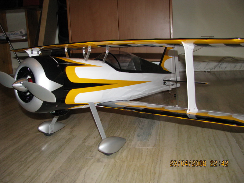

Io ho appena finito di montare il Pitts .... e domani spero di collaudarlo.
Ti farò sapere ....
CIAO

Originalmente inviato da uccio.it Visualizza messaggio
Ti farò sapere ....
CIAO
Azz...quanto è bello....attendo anche io news sul volo....
Solo avrei messo una APC E anzichè una SF....mi pare di vedere dalla 2a foto.....

Pitts Model 12 15e - E-flite
Purtroppo ... niente volo oggi ... spero domani.
Ho fatto comunque qualche prova.
Motore:
Jamara Magnum 2820/6
550 watt - 1000 Kv - max 50A (60 sec)
Regolatore:
Jamara Xenon 40A
Elica:
APC 12x3.8 SF
Batteria:
Flight Power 3S - 3300 mAh - 25C
Servi:
4 x Hs81 Hitec
Ho provato gli assorbimenti
con mezzo gas siamo sui 20A
con 3/4 di gas siamo sui 31A
con tutto gas siamo sui 41A
Temo che il regolatore da 40 sia un po
troppo giusto ... forse ci vorrebbe un
60A per stare più tranquillo.
Concordo sulla necessità di usare eliche
APC E e non SF (ma non avevo una E adatta).
Note sul montaggio:
facile e veloce ... nessun problema.
Istruzioni chiare e kit completo di
tutti i componenti necessari.
Appena lo provo in volo ... vi faccio sapere.
... Temo che il regolatore da 40 sia un po
Forse è proprio la SF che ti fa sforare...
Comunque, premesso che alla fine è sempre la pinza quella che fa testo, io proverei ad aumentare un pelo il diametro e diminuire il passo, tanto, con quel po po di naca motore ad occhio e croce il "disco" dell'elica viene "mangiato" per una buona metà....o sbaglio?!?
Peso ODV ?!?
Gran bel modello, comunque....

Ops, ho letto meglio ora.... 12x3.8.....siamo già bassini come passo....
Allora hai ragione...rego da 60a e una bella 12x6 E ....e passa la paura

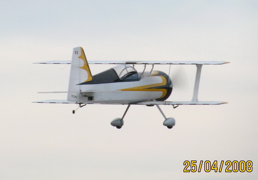

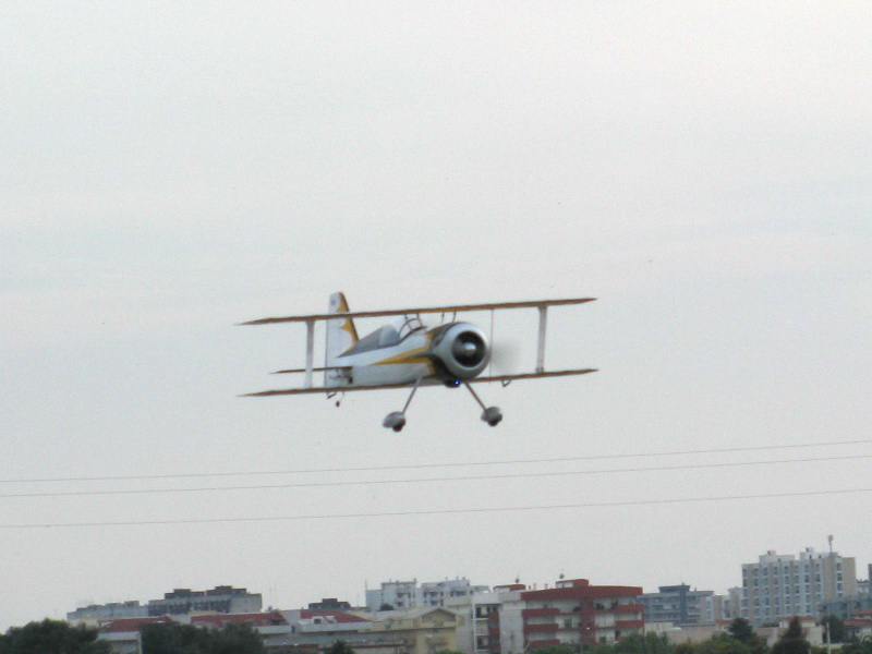

Thumbs up Collaudo OK !
Collaudo riuscito con successo !!!
Vola che è un piacere ... stabile e pulito.
Atterra lento e dolce .... fantastico.
Appena posso vi posto il video ....
