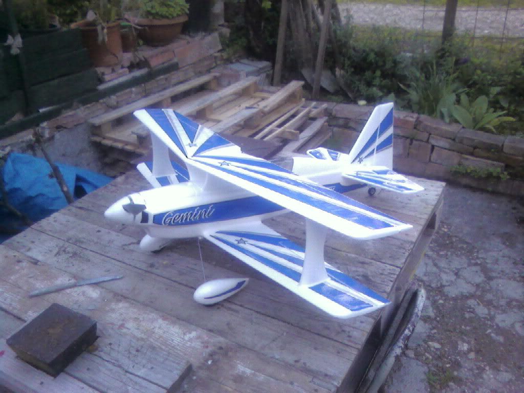

per il sudetto motivo ho preferito prendere la motorizzazione dell'acromaster,motore himax C3516-1130 e posso dirvi che il gemini va'una bomba e non è assetato di ampere.ciao a tutti.
