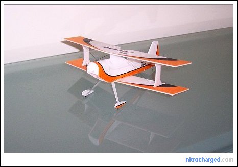

leggendo qua e là dei giocattolini silverlit mi è venuta voglia di costruire un micro modello, più grande dei silverlit,magari 4ch, in grado di compiere semplici evoluzioni.
come progettino di base ho pensato di fare una cosa del genere, ovviamente + grande (anche se credo che farlo volare sarà difficile).
come motorizzazione ho pensato di metterci un motorino tipo speed 250 ridotto artigianalmente 4.75:1 (attaccandoci una batt. da 9V ha un buon tiro).
il peso dovrebbe essere di ca.100g.
ora la domanda è molto semplice: se po' fà?? o è una cosa folle?
grazie!!
P.S.: depron o balsa??
ciaooo!!!

metti un brushlino piccolo, tipo quelli dei cdrom
alimenta con una lipetta 7,4
e vai di depron
come servi ci sono alcuni che pesano solo 1 grammo, li trovi su hobbycity.com

eccomi ancora...
...per fare qualche domanda:
1. ho deciso di fare una cosa un po' più grande ed il peso previsto è arrivato a ca.150 grammi. la domanda è: se raddoppio le dimensioni del progetto ( 1 ; 2 ), ho una superficie alare adeguata ad ospitare il peso? (aperture alare prevista 50cm)
2. quanto devono essere grandi le superfici mobili?
3. baricentro?
grazie a tutti coloro che vorranno rispondere
ciaooo!!!

il baricentro deve essere(credo) a 1/3 di corda alare, contando dal bordo d'entrata...so solo per questo
