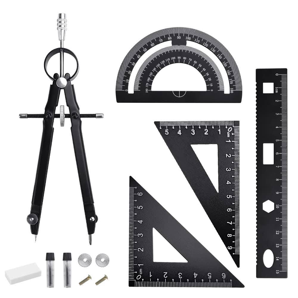

Uhm.... La miscelazione 1:1 cinque minuti troppo veloce
A parte gli scherzi è risaputo e molto utilizzate, nella messa a punto dei modelli tipo F3A o IMAC, particolari miscelazioni per determinate fasi di volo. Questo veniva utilizzato anche negli anni 90, anche se molto meno (flap Peroni/cabra - Direzionale/Gas - Snap) e ancor di più oggi, con le nuove radio con i vari software. Questo non vuol dire che i pollici debbano essere messi in cantina, anzi più che mai ce un maggior bisogno della interconnessione tra pollici, cervello e tecnologia che negli ultimi anni a fatto passi da gigante. Miscelazioni utili in acrobazia-squadra.jpg
