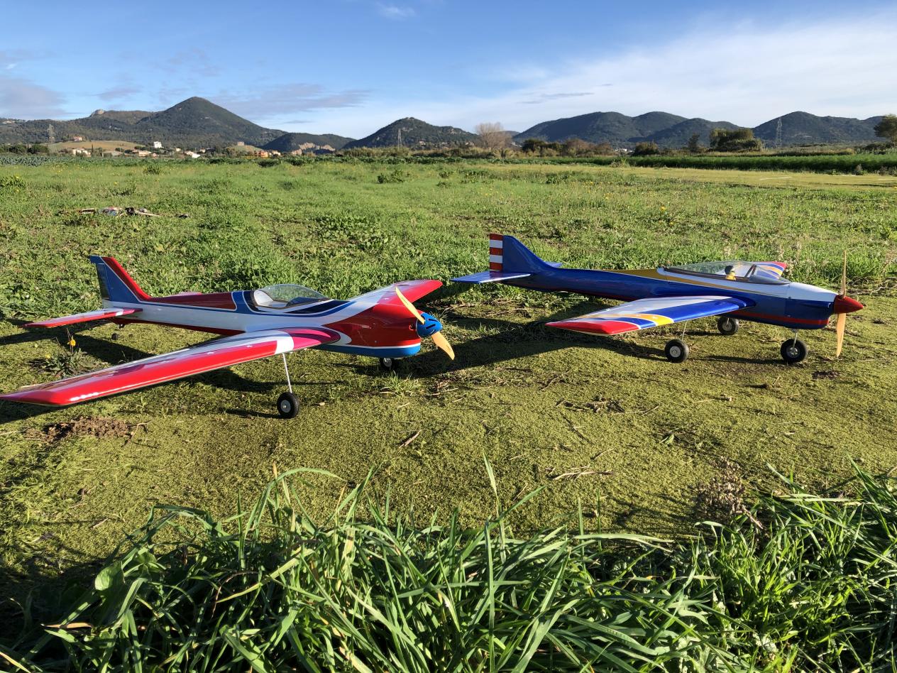

Visto che in rete si trova poco sul phoenix model Aurora scrivo una mia piccolo recensione
PH188 – AURORA GP/EP size .46-.55 ARF | Phoenixmodel.com | Phoenixmodel | Aircraft model Manufacturer
Si tratta di un modello sport con un vago richiamo ai modelli F3A del passato, ha 1,5 m di AA per un peso in ODV inferiore ai 3 kg. La qualità costruttiva è buona, il modello appare ben fatto e robusto con alcune note positive (i servi alari completamente carenati) e altre migliorabili (qualche nottolino per i rinvii in plastica). La Phoenix specifica un motore da 42mm e 6 celle lipo, configurazione che non condivido, io ho allestito il mio con un motore classe 50 da 280 grammi e lipo 5s 4000, così il baricentro cade appena dietro il punto suggerito dalla Phoenix che, una volta provato in volo, si rivelerà molto conservativo, c’è molto margine per arretrare. Per l’elica ho utilizzato una 13/10 per 60 amp di assorbimento a terra pari a 1100 watt. Forse si potrebbe usare una elica da 14” ma l’elica arriverebbe pericolosamente vicina al terreno.
Le caratteristiche di volo sono quelle di un modello sport/acro, le figure di base si eseguono facilmente, il volo a coltello è il suo limite, il timone non è molto “autoritario” nel sostenere il modello e inoltre c’è un certo grado di accoppiamento con gli alettoni. Le figure orizzontali come i tonnò lenti o in 4 punti non sono semplici da eseguire in modo preciso, mi rimane da provare ad arretrare un po’ il baricentro per vedere se la sua situazione migliora. Le figure verticali come scivolate d’ala, looping, cappello a cilindro, invece sono facilmente eseguibili anche in modo piuttosto preciso.
Decollo e atterraggio sono semplici, il modello si gestisce bene anche a bassa velocità.
Riassumendo: un modello ben fatto, robusto e facile da portare in volo. Un modello con cui farsi dei voli rilassanti ma non noiosi, il classico modello che ti fa divertire ma non ti mette l’ansia.
Nelle foto lo vedete al fianco del Phoenix model typhoon (aurora in rosso, typhoon in blu)
