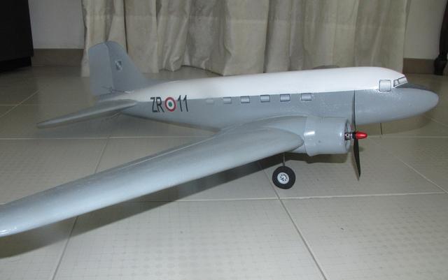

io la fibratura la faccio,di solito, su jet con ventola almeno da 90mm, quindi sui 3kg di peso circa; questo perchè il modello prende circa 200g e ne vale la pena a livello riproduzionistico e aerodinamico
il risultato è come quello in foto, perfetto non uscirà mai ma fa la sua figura, senza contare che rende il modello più duraturo.
ciò si fa con un prodotto apposito e tessuto da 25g.
è un processo laborioso (io ci metto circa 1 mesetto)e va accompagnato da carteggiate e stuccate...

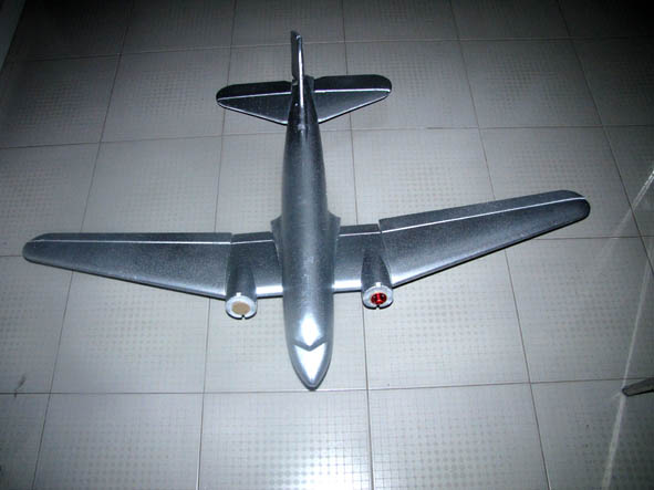

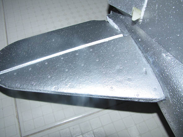

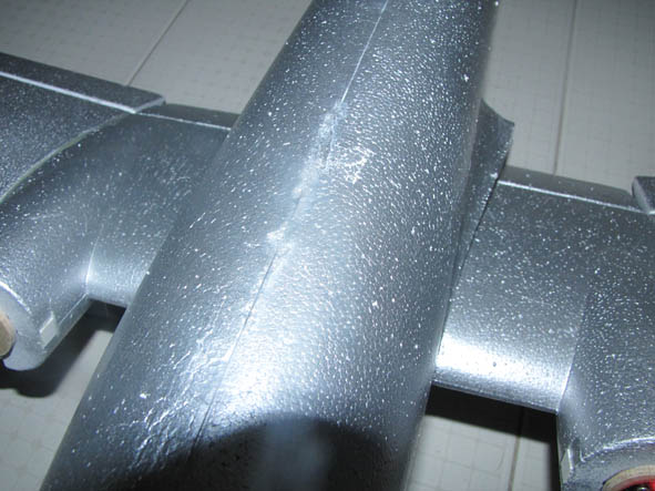

E' vero, non è un maxi ma vorrei rifinirlo nel modo migliore in quanto sono un grande appassionato di questo velivolo. Qualche anno fa ne ho costruito uno ben più grande motorizzato con 2 motori da 7,5 cc ma, dopo 2 anni di lavoro, ha fatto una brutta fine al primo volo. Vedi
https://www.youtube.com/watch?v=PT-Tt9iQiQY
ed il secondo
https://www.youtube.com/watch?v=icwphZ53CjI
Comunque, questo è il modello attuale: dalle foto si dovrebbero intravedere le imperfezioni che vorrei eliminare
[IMG][/IMG]
[IMG][/IMG]
[IMG][/IMG]
