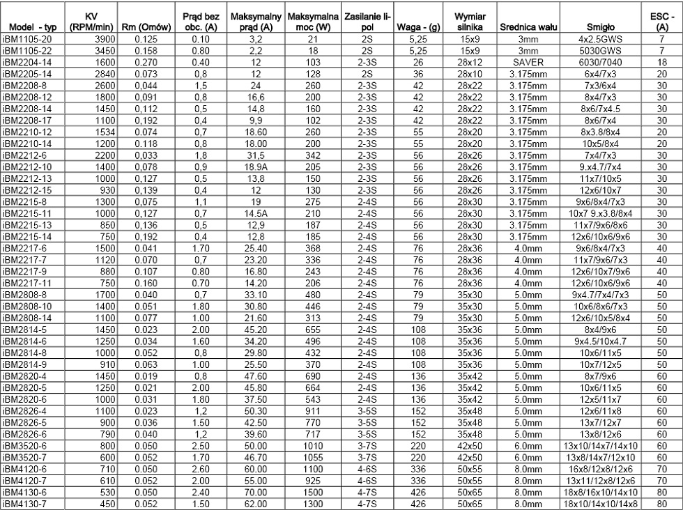

è arrivato il motore n questione e leggendo il codice sulla cassa ho trovato le specifiche.
il modello è ibm2826-4. sulla tabella allegata, secondo una mia logica, vengono riportati valori massimi di wattaggio, Amp ed eliche.
Quindi avrei con 5s una potenza massima di 911 W a 50,3 A con elica 11x8 (o 12x6).
E' verosimile fare un calcolo grossolano per proporzione, a parità di elica, considerando gli ampere assorbiti a 5s, per calcolare gli ampere (e quindi anche i watt) a 3s ??
se faccio il calcolo mi escono circa 30 Ampere, il che vorrebbe dire che potrebbe andare bene l'esc che attualmente è montato sul modello (30A), magari limitando leggermente la corsa del gas (montando l'elica originale 10.5x9).
che ne dite?
