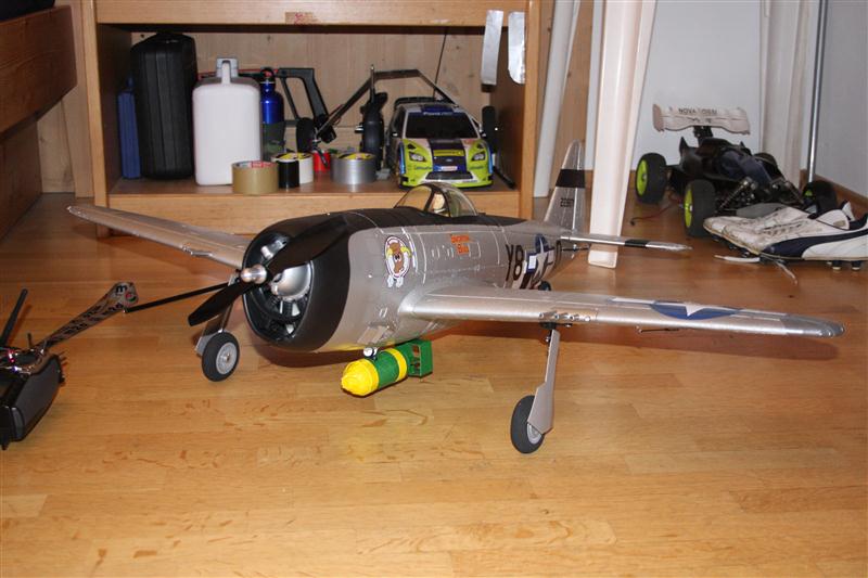

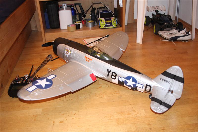

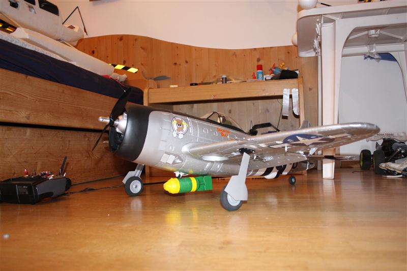

Eccomi come promesso con un paio di pics dell aereo modificato:
retrattili montati e come suggerito nell altro topic ho implementato il controllo dei flap tramite un interruttore a 3 posizioni!

due domande:
voli in campo in erba / pista in asfalto?
quanti voli ha all'attivo?
il mio vola su erba. pista in erba.
e circa 100 voli all'attivo.
E' ridotto a brandelli .
Tu invece sembra che l'hai comprato 3 giorni fa

Volo su un campo in erba, non è stupendo ma te la cavi! Comunque con il carrello fisso era una tragedia atterrare, musate in continuazione.. sono curioso di provare i retrattili che sono notevolmente più avanzati (2-3cm più avanti!).
Ho fatto anche un paio di voli senza carrelli e atterraggio nell' erba alta, estetica a parte la miglior cosa..
Avra all' attivo un 15 voli sto aereo, mai un danneggiamento se non durante un lancio dove la sfortuna ha voluto che scivolasse un pò di mano al mio collega e andasse dritto per terra danneggiando la naca, un estremità dell ala e il piano di coda.. può capitare
