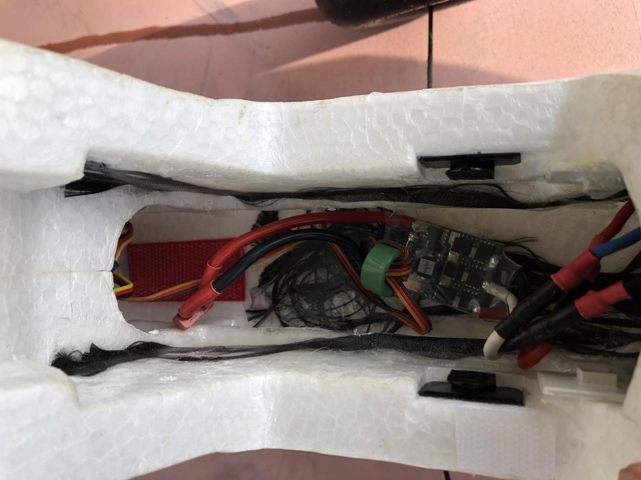

guerra alle vibrazioni!
[QUOTE=cinghio;4775923]Io uso una 11x6 ripieghevole, che non da problemi di vibrazioni... Un tema che affligge dopo un pò l elica del funcub anche in assenza di incidenti. La struttura del muso perde infatti un pò di rigidità con il tempo.
E' proprio vero, con il tempo il muso perde rigidità e vibra sempre di più.
Le ho provate tutte: cambio di elica, cambio alberino motore e ogiva, verifica cuscinetti …, infine ho rinforzato la struttura anteriore con roving di carbonio e stuoia di vetroresina con epossidica.
Chiaramente ho dovuto ribilanciare il modello aggiungendo dei pesi adeguati in coda, avendo però il motore di adeguata potenza.
Ha funzionato, vola bene e se può servire allego alcune foto
Club  Multiplex - FunCub-funcub-goes.jpg   Club  Multiplex - FunCub-funcub-inside.jpg   Club  Multiplex - FunCub-funcub-front.jpg
