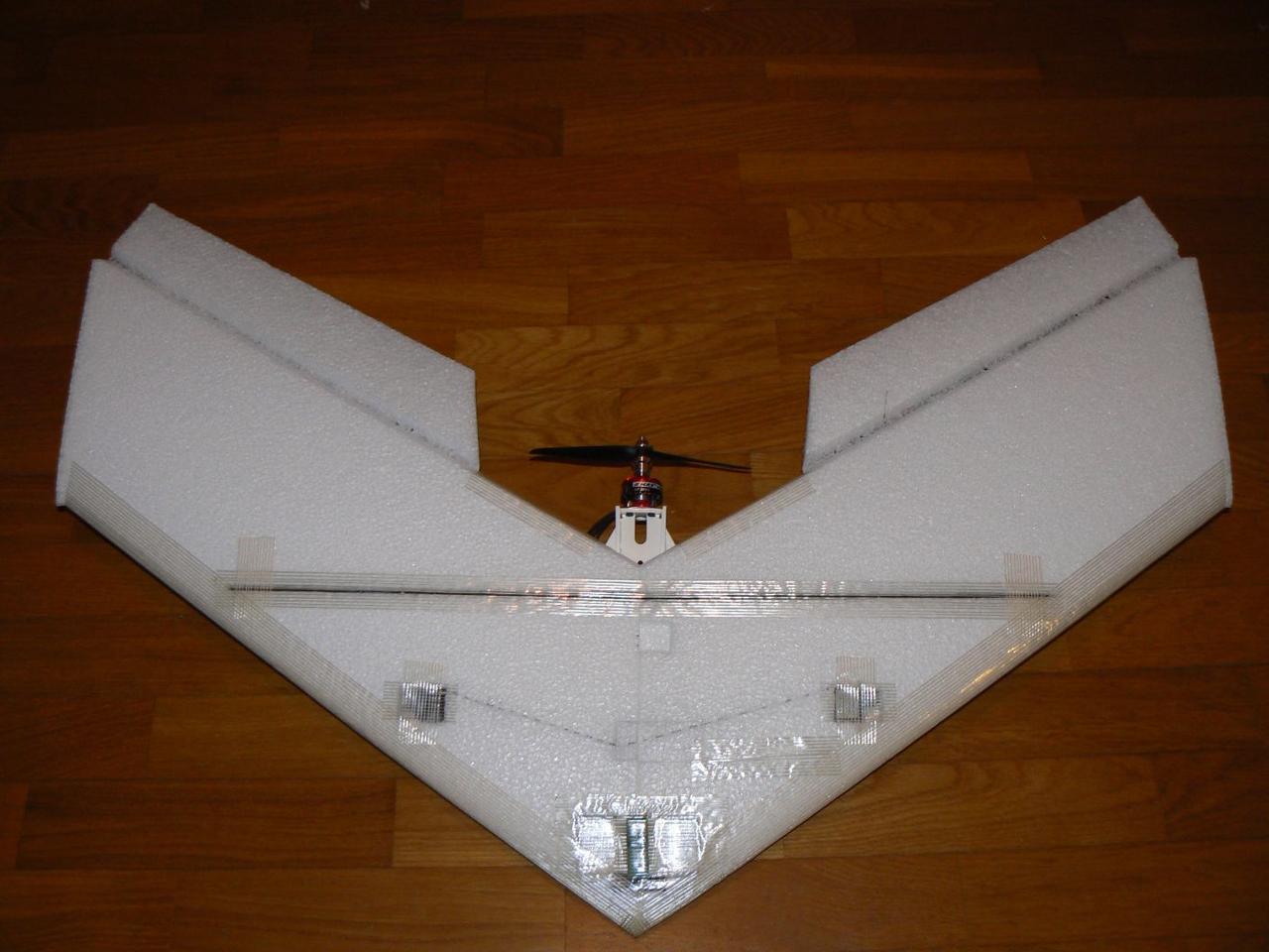

ed ecco i miei 2:
Tuttala Swift 2 ...parliamone un po!-resized_p1030647.jpg   Tuttala Swift 2 ...parliamone un po!-resized_p1030649.jpg   Tuttala Swift 2 ...parliamone un po!-mini-swift.jpg

Originalmente inviato da gabri81 Visualizza messaggio
ed ecco i miei 2:
ma che bellino!
ma quanto è pesante?
