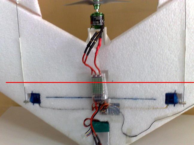

Il mio e un razzo motorizzato protonik con esc 35A
Solo che ho dovuto nastrarlo ad incrocio dal lato di sopra e ho nastrato gli alettoni.
A ho dovuto allungare la baionetta fatta con tondino di carbonio da 3mm ti consiglio di farla passare lungo il baricentro per tutta la lunghezza del modello.
Ma se devi veleggare o volare su pendio e tutto inutile va gia perfetto cosi come da scatola,diciamo che il mio e piu un jet che un tuttala....

Non resta cabrato col motore così indietro? Quello di FlyNow che ho visto l'aveva montato all'interno del castello.
Che lipo hai a bilanciare?

Originalmente inviato da rippi Visualizza messaggio
Grazie
Si effettivamente era cabrato adesso e montato all interno del castello motore,come lipo ho montato una 1500 20c Ecpower il motore e un 3100kv protonik,con elica 4,5x4,5
Consuma tanto e non e leggerissimo ma e fatto di proposito per filare non per veleggiare.
Buoni voli....
