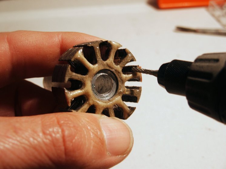

Per isolare le estremità prima arrotondo i margini con una fresetta diamantata o smeriglio, poi le ricopro con almeno due strati di fibra da 160 e resina, riportando un buono strato di resina e microballons. Una volta catalizzata rifilo col dremel.
Ho anche usato con un certo successo l'apposita carta isolante che presenta un lato protetto da un sottilissimo strato di mylar (da farsi dare dall'amico che riavvolge i motori di mestiere).
Esiste poi un nastro adesivo in mylar, di uso professionale, moooolto resistente e molto appiccicoso, con cui risolvo gli immancabili corti all'estremità dei denti.
isolamento statore-vtr.jpg   isolamento statore-isol.jpg   isolamento statore-drem.jpg   isolamento statore-mylar.jpg   isolamento statore-mylar-2-.jpg
