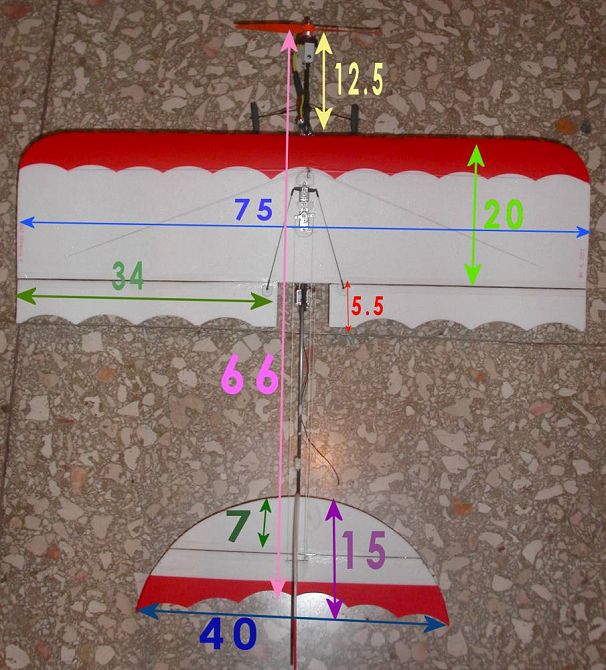

ciao allora un modello tipi questo: http://members.lycos.nl/theoschoorl/Picturesdevine.htm video: http://media.putfile.com/devine94 diciamo che un c-rom tranquillo tira 300g quindi e ci puo far volare 3D sui 250g, mentre puoi far volare park-fly sui 400 e aliantini sui 500gr oppure il bat depron versione idro: http://media.putfile.com/bat-depron-idro ciaooo Ultima modifica di il_Zott : 15 maggio 06 alle ore 22:13 |

http://www.quattrociocchi.it/public/quattrob.html AA 100Cm 450Gr ODV cd-rom: statore 27mm, 18spire a stella, elica 7x4 con celle al litio 2s2p da 2600mAh sta su per 20min in media.. Ciaoooo
