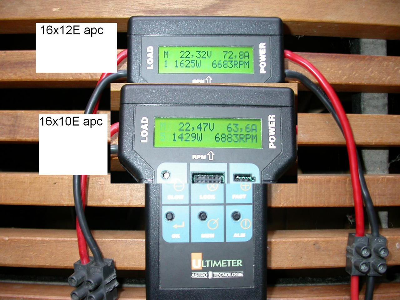

Visto che fino a 20 minuti fa c'era nuvoloso e brutto tempo, mentre ora c'è il sole e penso andrò a volare, ho deciso di porre fine a questa strana discussione.
Premettendo che come ho scritto nell'altra risposta i dati si riferivano ad un angel di un amico e al mio sukhoi con 16x12E, vi faccio vedere i dati misurati con 16 12 e 16 10.
Vorrei inoltre aggiungere che, come ho detto in precedenza, i dati dichiarati sono misurati con delle lipo TRISTE, perchè io ottengo prestazioni superiori.
Si vede che i volt e gli ampere, conseguentemente i watt, sono più alti.
Adesso si è alzata la bora....
