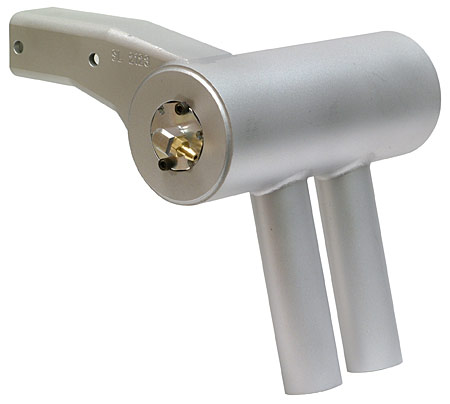

Premesso che il modello è CAP 232 27% 3D pronto al volo da 2,005, motorizzato Desert Aircraft 50; con 6 servi sulle parti modibili Hitec HS985MG CORELESS HIGH TORQUE + un servo Futaba 3050 sul motore; centralina con 2 ricevente integrata Weatronic 24 ingressi, doppia batteria, un gyro integrato + uno esterno e GPS; per finire la classica pompa per fumogeno Sallivan e marmitta slimline con presa fumogeno integrata.
Vorrei gentilmente dei giudizi sul montaggio e sulla componentistica usata.

Io avevo pensato di montarlo al contrario (con la testa del servo rivolta all'interno) e di collegare l'accelleratore al servo con un fino intrecciato, tanto l'accelleratore ha la molla di ritorno; non l'ho fatto perchè troppo corto il filo e rischiava di intopparsi e non riuscire a rientrare da solo.
Quel che volevo fare, invece, era tagliare l'asta così com'è verso la parte che arriva al servo, e metterci un pezzetto di tubo di silicone incollato con la bicomponente, in modo che assorbisse lui le vibrazioni.
Per quanto riguarda i pesi, considerando che la tiranteria è tutta da 4 mm e che tutte le aste di rinvio sono con doppio uniboll in alluminio, che le fiancate, all'altezza del sedere del serbatoio, dove ci sono 2 quadrati con solo termoretraibile e la struttura in legno perimetrale, li ho riempiti con 2 rettangoli di multistrato da 8 mm, considerando che all'altezza dell'attacco dell'ala ho fatto la stessa cosa con un compensato da 4 mm in modo da poterci fissare i 2 tappi benzina DA, considernando che la marmitta è si un gioiello, ma pesa 240 gr, i servi tutti e 4 in coda ecc, alla fine, compreso il fumogeno, sto a 6,4 Kg e non credo sia molto, visto che modelli tipo Jamara o MattFly di quella taglia arrivano anche a 7,5 Kg.
