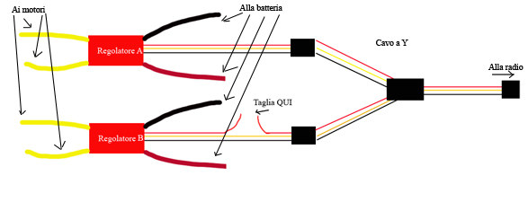

Mi potresti spiegare meglio come fare i collegamenti, magari con un disegno?
Tieni presente che ho una radio 4 canali.

Il collegamento è così, semplicissimo, se vuoi usare un solo regolatore (SOLO per motori a spazzole, come i tuoi 400)
L'immagine allegata invece è per connettere due regolatori (SOLO per brushless).
I cavi possono poi andare a due batterie diverse o a una sola, a scelta; in caso che vadano a una sola, ricordati di collegare insieme rosso con rosso e nero con nero.
