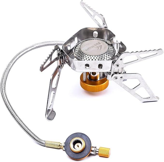

mi sa che devo assolutamente digerire il gas.... almeno per il momento...
infatti potrei abbinare ad una mini bomboletta da camping ... un fornello sempre da campeggio..
questo mi risolverebbe il problema .. problemi ... del combustibile liquido.
allego la foyo di un fornelletto che avrebbe anche le dimensioni compatibili con i miei tubi ..
mi resta il dubbio che la velocità del flusso d'aria possa spegnere la fiamma

questo è ancora meglio ... ha persino l'accensione

Per estrarre il filamento allo scopo di facilitare l'accensione, non serve molto.....
Prima la si alimenta in modo che diventi molto calda e il filamento malleabile e poi con uno spillino si aggancia il filamento e lo si tira un po' fuori......
Più che ai fornelli guarderei ai saldatori a stagno a gas.......smontato il martello saldante quello che resta è un ugello perfettamente proporzionato che forse basterebbe ingrandire quanto basta.....

ok ... per la modifica alla glow ... prendo nota...
per il saldatore ci do un0occhiata

arrivato il fornelletto a gas..
ora vedrò di trasformarlo in bruciatore per il ....reattore
