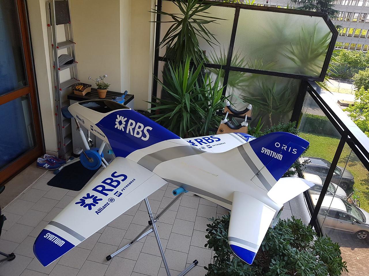

Buongiorno a tutti.
Come da titolo, io e il mio amico Luca ci siamo avventurati in un esperimento parecchio impegnativo.
N. 2 Futura 1.9, ventola VASYFAN 128 con motore Tenshok X501 750 RPM/V, 9.7Kg spinta assiale @12S
- Batterie: 2x 6S 8000mhA
- ESC Hobbywing Platinum 200 HV
Questo il link al thread un po' più dettagliato postato su RC Groups:
https://www.rcgroups.com/forums/show...weet-adventure
Paolo
