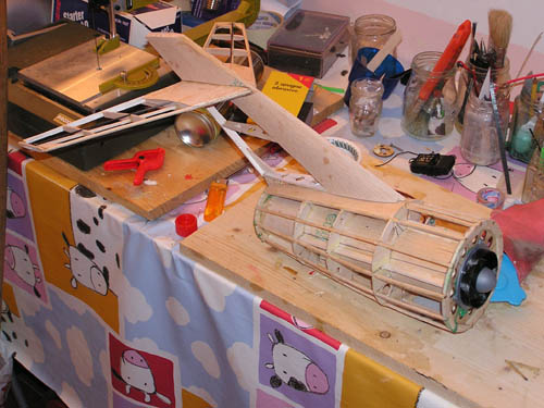

Nel MiG la ventola deve stare alquanto vicino al sedere, ma non troppo, per tre ottimi motivi:
PRIMO: per l'efficienza dello scarico, se è troppo dentro non hai spinta perché se il tubo è lungo ora che arriva all'ugello l'aria spostata dalla tua ventrola ha la forza di una scorreggia non ben rinforzata da una robusta porzione di fagioli
SECONDO: Per bilanciarti l'aereo, se la monti troppo avanti ci devi mettere un'incudine in coda
TERZO: Non esagerare a metterla dietro sennò il tubo d'entrata diventa troppo lugo e la ventola non ce la fa ad aspirare
QUARTO: Data l'infelice posizione dell'ala del Mig, devi mettercela dietro al b.u. per poter smontare alla bisogna la ventola senza che l'impresa richieda chirurgia maggiore.
In sostanza, nel mio Mig l'ho messa QUI, posizione che rispetta tutti i pstulati precedenti.
Se la scelta è stata azzeccata o no, lo sapremo solo volando
