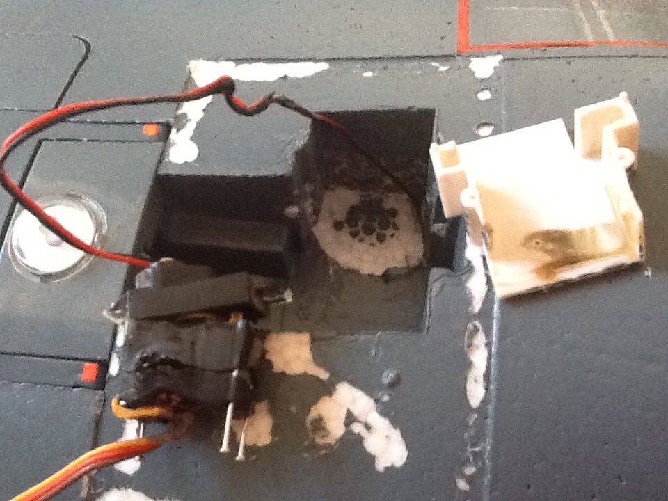

Non succede solo ai regolatori Freewing, ma anche che vadano a fuoco i servi, in questo caso il dorsale dell'aerofreno dello Yak 130, ma per fortuna che ero in casa mentre facevo le prove di settaggio comandi, sin dall'inizio era rumoroso, poi fuoco e non si spegneva...
Alla fine pochi danni per fortuna, cambiato il servo e cavi del beacon.
Paolo
