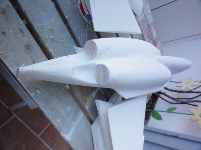

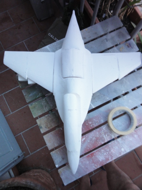

Ciao a tutti, posto qui perchè nell'altra sezione ci sono meno visite, il progetto è partito da un pò, M346 full fiber scala 1:20, misure da nanojet, 48,6 apertura alare, 57,5 lunghezza, ventola da 50 oppure 55 con labbro all'ingresso e sdoppiatura in uscita.
Ali e fusoliera saranno in pezzo unico da stampo, piani di quota completamente mobili.
Ho abbozzato la fuso, le ali e le aperture, saranno cappottina per batterie e rx, sul dorso per ventola ed esc, sotto in coda per movimento piani quota e servo.
Qualche foto anche per paragone con l'f18 nano, che ne pensate? ogni consiglio è ben accetto.
Vittorio

un bella sfida non c'è che dire , complimenti davvero.... l'unica nota che mi lascia perplesso è perchè tanto lavoro per un modello così piccolo?... un full fibre per ventola da 70 o 90 sarebbe stato spettacolare....

Perchè ci vuole 1:3 del lavoro e un quinto dello spazio che non ho.
E poi perchè il mi babbo (come dite voi toscani) tra poco avrà quello turba, quindi, io mi diverto così.
Ciao Fabio
Ma l'inaugurazione del nuovo campo? Chissà se ce la faccio a finirlo.
Vittorio

nulla che tu non sappia già ...... imperativo ovviamente ridurre al massimo il peso, quindi ovviamente un monoventola ....per il resto vediamo come procede per scegliere il setup
l'avrei già scelto, una tripala 55 con inrunner 6000 kv a 3 celle da 240 watt, con 1350 30c, 350 gr di spinta, sui nanetti va bene, anche se il condotto d'uscita è a imbuto.
Che mi consigli tu?
Vittorio

forse fin troppo , la 55 tripala va benone (tipo Alfamodel per intendersi) però date le dimensioni del modello e il peso ridotto che avrai ci metterei un più "parco" 4100kv .... cellette più leggere e consumi più bassi.... però anche il 6000 non è da scartare di certo

Originalmente inviato da comet Visualizza messaggio
le 1350 con il consumo di questa configurazione mi danno 3 minuti e mezzo a palla, e pesano solo 25 grammi in più di una 1100 che con lo stesso motore e una 50 mi danno lo stesso tempo di volo.
Io proverei con questo setup, poi vediamo con i pesi del modello.
Vittorio
