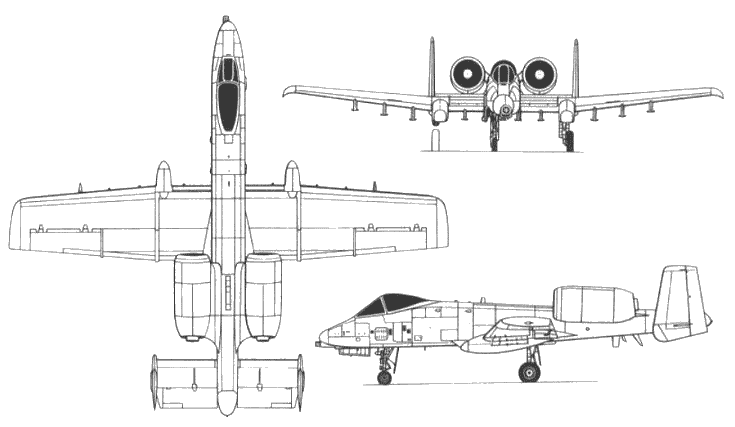

| cerco trittici attendibili per realizzare A10 Thunderbolt
Un saluto a tutti....Vi pongo il mio problema.Se riusciste ad aiutarmi ve ne sarei grato.Dunque e' mia intenzione iniziare la costruzione di un A10 Thunderbolt ma non riesco a trovare trittici validi.Di foto ne ho in quantita',ma sti benedetti trittici non riesco a reperirli.Dai trittci riuscirei a ricavare la sezzioni sufficienti per realizzazre la fusoliera.Per l'ala non credo sia un problema.Potete aiutarmi???? |

Si, ma non deve fidarsi, bisogna controllare bene. Quelle del SM55, dello stesso sito, sono totalmente sballate, come e' capitato a me e al Masali. Prova "a secco" con il cartoncino, come sempre. Gav |

sì, ma in quel sito non è che disegnano qualcosa: sono più che altro copie da riviste, per cui il non fidarsi deve valere in generale. | |

Cavolo!!! ma è difficilissimo!!!!! ha òa gondola negativa ma con il cono in linea, ha l'estremità o tutta l'ala fortemente negativa il piano di cosa fortemente positivo. ma chi lo ha disegnato sto A10?!?!?! ma gli angoli corretti di indenza??? |

Ok ragazzi...Praticamente li avevo gia' tutti...ma visto che probabilmente non c'e' altro in giro mi devo adeguare.Grazie a tutti comunque...A proposito ho notato anche io una strana incedenza del piano di quota sull'A10...Dovrei rispettarlo ai fini di ottenere un buon volo?

Al massimo 1 grado positivo all'ala, ma dipende anche dal profilo, nessun svergolamento dato che l'ala è poco rastremata, profondità a zero e 1-2 gradi verso l'alto ai motori. P.S. nel valutare le incidenze bisognerebbe prendere il BE dell'ala e non quella della carenatura dei carrelli, per non parlare di quella dei motori. | |
