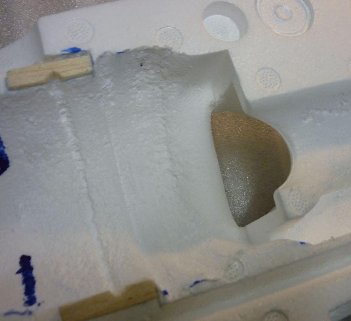

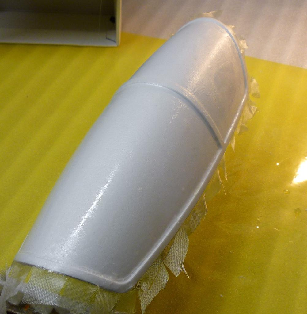

intanto prima di fibrare ho tagliato un pochino di scarico che stringe molto ed è piuttosto lunghetto...

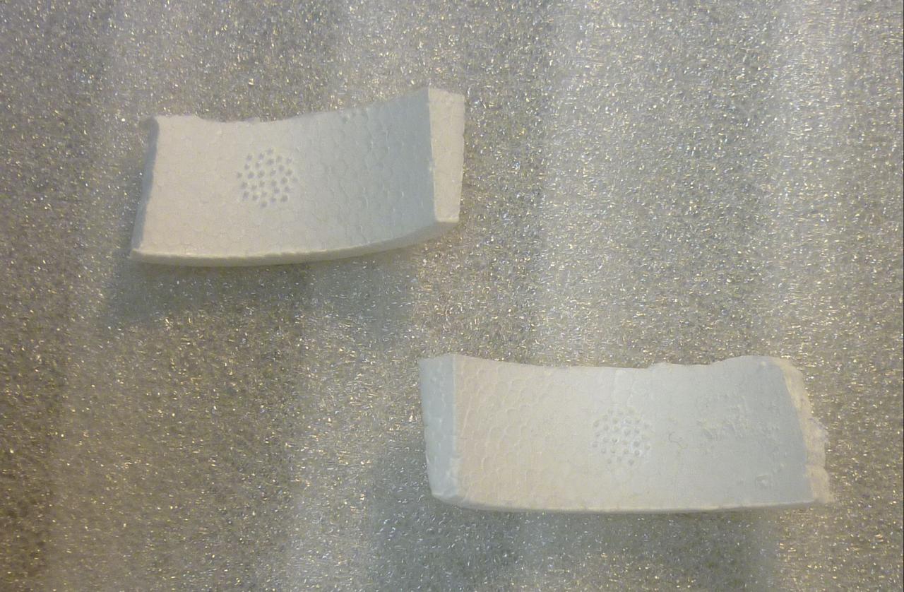

wip....wip..........wip.......
