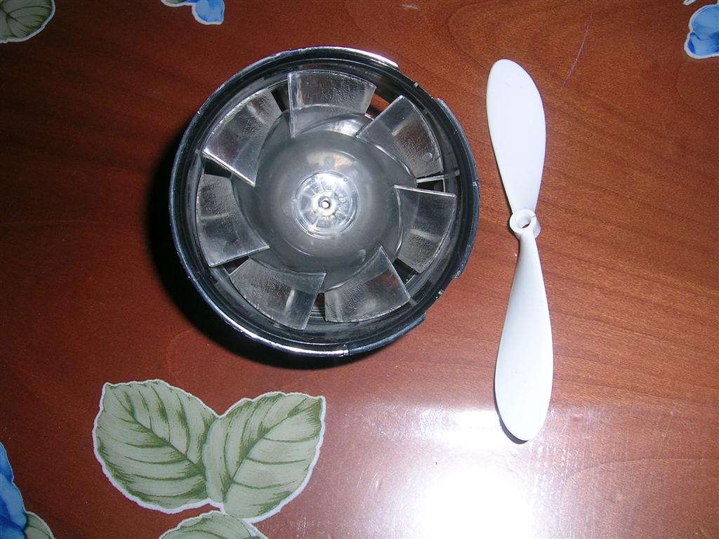

Ciao a tutti, è la prima volta che mi capita di parlare delle ventole intubate, quindi vi scrivo per sottoporvi una domanda ed un eventuale consiglio.
Tempo fa smontando un asciugacapelli, ho notato che il gruppo di ventilazione somigliava parecchio ad una ventola intubata, il motore mi sembra somigliare ad uno speed 400, comunque gira a tensione di circa 12V, o comunque non a 220V.
Vi domando: potrebbe fungere da propulsore, dopo aver opportunamente cambiato il motore con un brushless Inrunner?
Vi allego le foto confrontate con una elica gunter bianca.

girare gira qualcosina manda fuori, ma avrebbe un'efficienza veramente molto bassa; tra l'altro come vedi l'are spazzata dalle palette della girante è molto ridotta rispetto alla sezione totale della ventolina, sprecheresti molta corrente, anche strutturalmente non credo regga.

Lascia stare, ci avevo provato anch'io perchè le dimensioni del motore erano uguali allo speed 400.
L'avevo messo su un tuttala, non lo alzava neanche con una rincorsa da svenire.Poi ho cambiato il girante della ventola, poi ho cambiato la ventola, poi lo ho appeso in garage.
Adesso ho comprato una ventola con un brushless....
Lasciali fare solo il fhooonnnn.

stai attento a cambiare il motore perchè aumentando i giri potrebbe scoppiare la ventola con possibili danni per occhi, mucose ecc ecc

Quoto, il rischio di farsi male é decisamente elevato, quasi una certezza direi.

Grazie a tutti dei consigli, credo che la utilizzerò come raffreddatore di celle lipo, durante la carica.... ne avevo visto uno fatto penso sul sito tuttala.it.
Per la mia prima ventula intubata ne comprerò di sicuro una gia fatta e buona con motore brushless....

gia fatto questo esperimento per avere una spinta pari al suo peso e quclsoa in piu ci devi schiaffare dentro 24 volt e passa dopodiche mi si e` aperta uan creca nella girante

...... confermi la pericolosità dell' esperimento!
