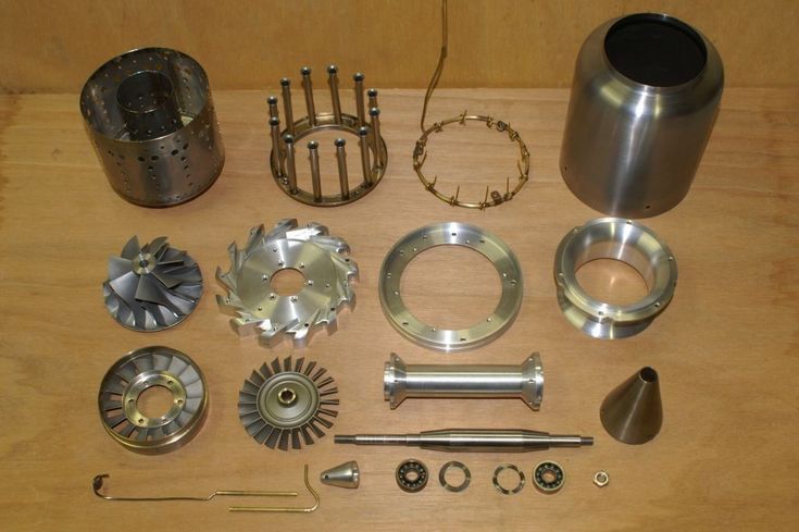

buona sera a tutto il gruppo, eccomi di nuovo con problemi sulla mia turbina ,oggi alla messa in moto durante la stabilizzazione mi sono accorto che c'era un forte perdita di carburante dalla zona anteriore (igv) perdeva dal centro turbina non dallo scarico,ho spento dato una controllata ai raccordi pensando venisse da li riavviato, la mia è una gas start (simile all p80 jetcat) come parte la pompa viene giu carburante con la turbina che parte regolarmente,ma ovviamente spengo per non mandare tutto a fuoco,domanda poterbbe essere che la pompa manda trioppo carburante che non riesce a bruciare ma se cosi fosse dovrei avere fiamme allo scarico giusto? qualcuno ha qualche idea di cosa sia successo? grazie pe l'eventuale risposta |

Ciao, hai detto bene, se fosse la pompa che ha un flusso troppo elevato ci sarebbe un eccesso di carburante nella camera di combustione con la conseguente fiammata dallo scarico. Secondo me hai una perdita di carburante nell'anello diffusore.

| Grazie per le risposte,nel pomeriggio ho aperto la turbina il tubetto che porta ai diffusori la parte esterna e' sana fino all'entrata nella camera di combustione dentro non la riesco a vedere da fuori,se mando carburante dalla mandata esce dalla camera di combustione verso la parte anteriore,non so da dove esce il carburante se davanti o al centro ,se mando carburante a turbina spenta è normale che fuoriesca dalla camera,ma come ripeto non ho idea di come sia fatta dentro
