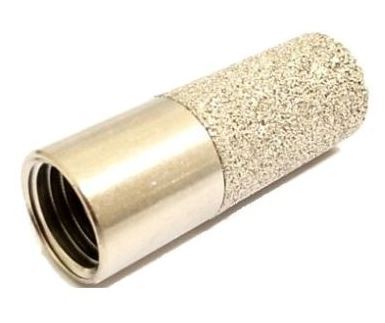

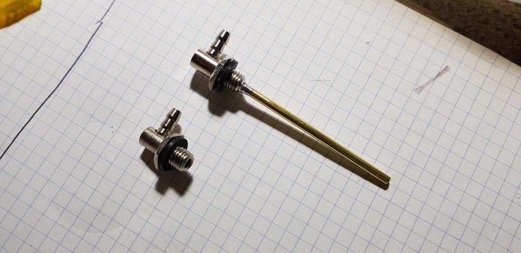

Prima turba....primo UAT....fatto in casa. Spendere 100 euro per un serbatoio che ne costa si e no 10 euro in totale mi sembravano davvero troppi così me lo son fatto da solo.
Usato un tank Sullivan da 350cc , tappo per benza/kero, qualche raccordo ed un filtro sinterizzato e un po' di manualità.
Connessione al tank principale realizzato con raccordo a L filettato a filo serbatoio.
Connessione per riempimento e svuotamento tramite raccordo a L filettato e tubetto ottone saldato che arriva a circa 2mm dal fondo del serbatoio.
Connessione verso pompa kero con filtro sinterizzato, tubo ottone 4mm con fori aggiuntivi per migliorare l'aspirazione, saldatura di sigillo + attacco Festo rapido modificato al tornio e saldato sul tubetto da 4mm
