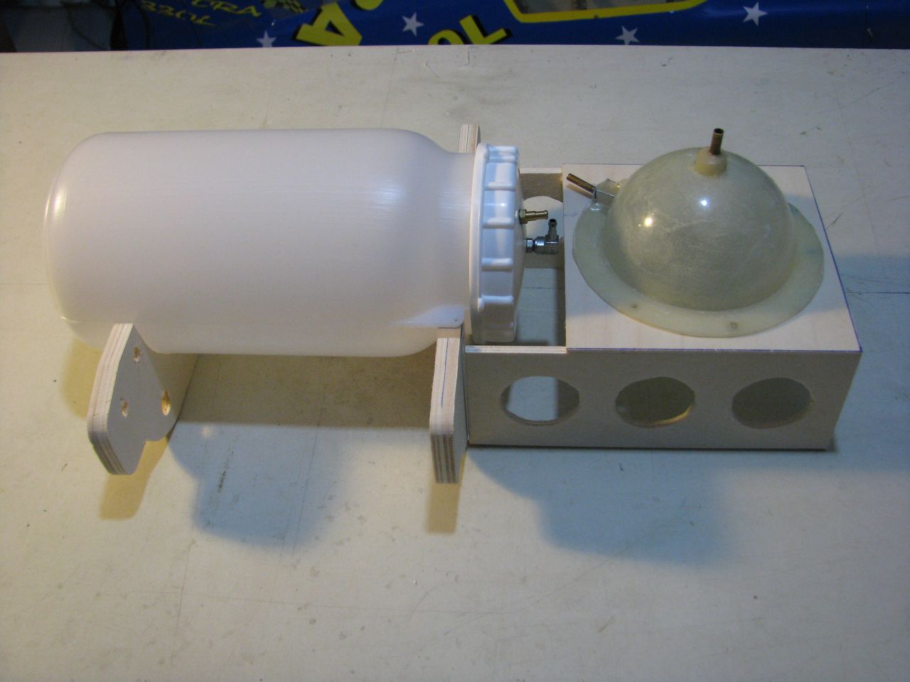

Spero di essere riuscito a mettere la foto. L'uat che intendo io è sferico, utilizzato praticamente da tutti i modellisti jet austriaci e tedeschi. Quello postato da nico, mi sembra simile al BVM che però sul tubo della pesca dovrebbe utilizzare il sacchetto in microfibra. In ogni caso, visti anche i consumi delle turbine, personalmente sconsiglio di utilizzare uat con capacità inferiori ai 350ml.
aiuto uat-82591_hopper_tank_kugelfa-rmig_gfk_250_ml_powerjets_turbine_jets_and_more_htgfkkl26996_300.jpg
