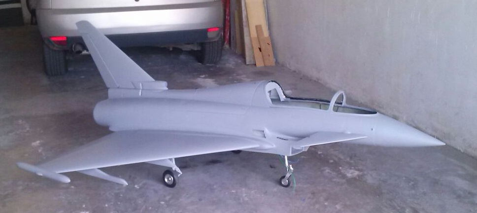

Dopo aver osservato a lungo il mondo dei turbinari, anche io sono stato contagiato, il mio primo modello è l efa 2000 di cmodels ,sicuramente non è il massimo per iniziare, sarebbe stato più indicato un trainer.
Essendo un novizio di questo mondo, ho aperto questo post per avere dei consigli e anche delle critiche.
Il modello è ancora in fase di allestimento ed è equipaggiato con
3 futaba 9352 hv per canard e alettoni
2 hs7954 sh per direzionale e carrello anteriore
interruttore power box
turbina jetcat 160 sx
il modello l ho riverniciato completamente

Effettivamente non è il modello piu facile per iniziare ma l'importante è farti seguire da chi è gia esperto per non commettere errori .
Un errore grossolano lo si paga a caro prezzo con le turbe e non si scherza.
Se cerchi ce un utente che ha iniziato anche lui con un efa , sicuro lui può indicarti la giusta via.
Io stesso ho iniziato da qlc mese e affidandomi ai grandi di quest'hobby ho avuto tanta soddisfazione. Ma non è stato facile. Prenditi tutto il tempo che ti serve senza fretta.

E per colpa sua anche io ho iniziato con Efa ....😁😁
Altro che trainer !!! Moooolto meglio di un trainer !!!! perdona qualsiasi cosa vola con angoli di attacco impensabili , ti perdonera tutte le richiamate brusche in atterraggio senza batter ali !!!
Non potevi sceglier meglio........
Unico Neo che mi sento di consigliare......occhio alle gambe dritte.....soprattutto in erba........forse a discapito della scala sarebbe meglio cambiarle.....

si le gambe dritte ,se voli su pista in erba..su asfalto sono ok, possono essere deleterie per la piastra carrello....le grosse sollecitazioni le hai in decollo.....a pieno carico e forte velocità...
pensa ad una gamba con ginocchio..non sono poi cosi male...

Per quanto riguarda le gambe ho per le ali quelle in "scala",mentre per la gamba anteriore ho la beotech a forcella ammortizzata,devo dire che ho la fortuna di volare su una bellissima pista in asfalto, quindi il problema dell'erba è relativo, per quanto riguarda il sistema di alimentazione ho montato 3 serbatoi della dubro 1 da 1500 cc ,quello principale, e 2 da 710 laterali , più Uat ovviamente.
