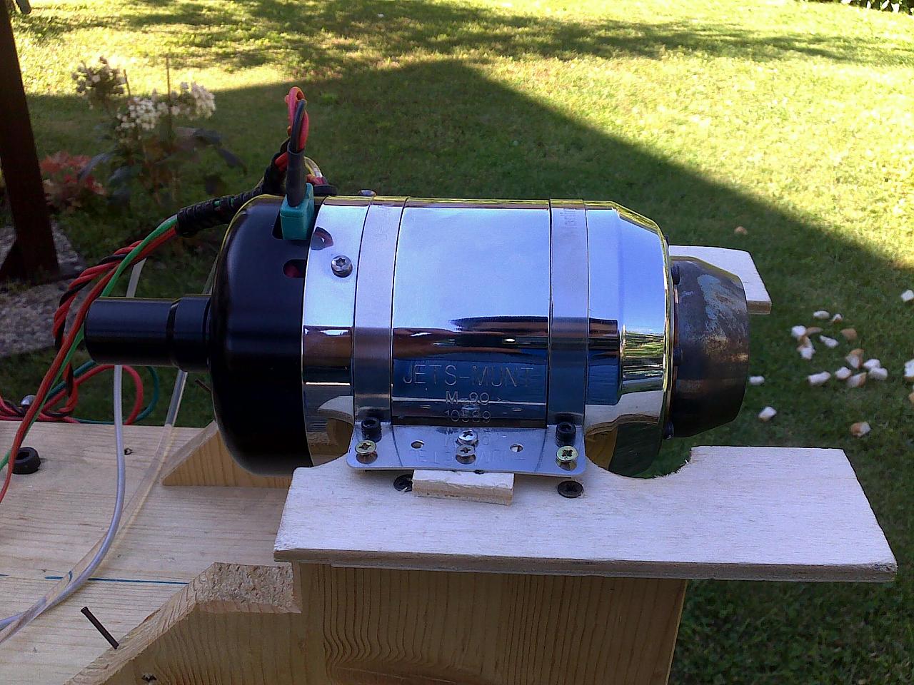

Nel 2010 ho acquistato una turbina Jet Munt M-90 Merlin kerostart, dopo qualche capriccio iniziale, risolto poco dopo dal costruttore, la turbina ha compiuto senza il minimo problema 186 cicli/voli per un totale di circa 24 ore di funzionamento.
Durante uno dei tanti voli la turbina è stata vittima di un FOD, danneggiando leggermente una paletta del compressore, non essendomene accorto, ho continuato ad utilizzarla.
Poche settimane fa durante un avviamento leggo sul data terminal la scritta "Glow Bad"… disastro…
Per quel giorno niente voli…
Dovendo quindi mandare il motore in assistenza faccio presente via mail al Sig. Gaspar, titolare della Jet Munt, di fare una revisione completa sostituendo tutto ciò che reputava necessario.
Dopo 24 ore di funzionamento, e dovendo aprire il motore, pensavo che i cuscinetti sarebbero stati i primi ad essere sostituiti seguiti dalla candeletta e dal compressore.
Invece, con mia grande sorpresa, ricevo una mail da Gaspar informandomi che i cuscinetti erano ancora buono stato, e che il compressore poteva essere “riparato” e ribilanciato, per quanto riguarda la candeletta… beh, quella era davvero morta.
Eseguita la riparazione, il motore è rientrato qualche giorno dopo notando con stupore che oltre alla riparazione anche la pompa è stata sostituita, indice di continuo aggiornamento relativo ai motori già venduti.
Giovedì sera ho avviato il motore a banco.
Tutto perfetto.
Nel campo dove volo, a Biella, in molti sono rimasti piacevolmente impressionati dalle performance di questa piccola turbina, ma ancora di più dal servizio post vendita ineccepibile del produttore.
Faccio presente che in un'altra occasione Gaspar mi ha risolto un problema con un celere scambio di mail, permettendomi di volare il giorno stesso, e anche in quella circostanza ha fatto in modo che non dovessi affrontare inutili spese di spedizione!!!
Volevo solo rendervi partecipi della mia più che positiva esperienza con questa turbina che tra le altre cose ha una accelerazione min max veramente notevole, quasi da motore a scoppio!
