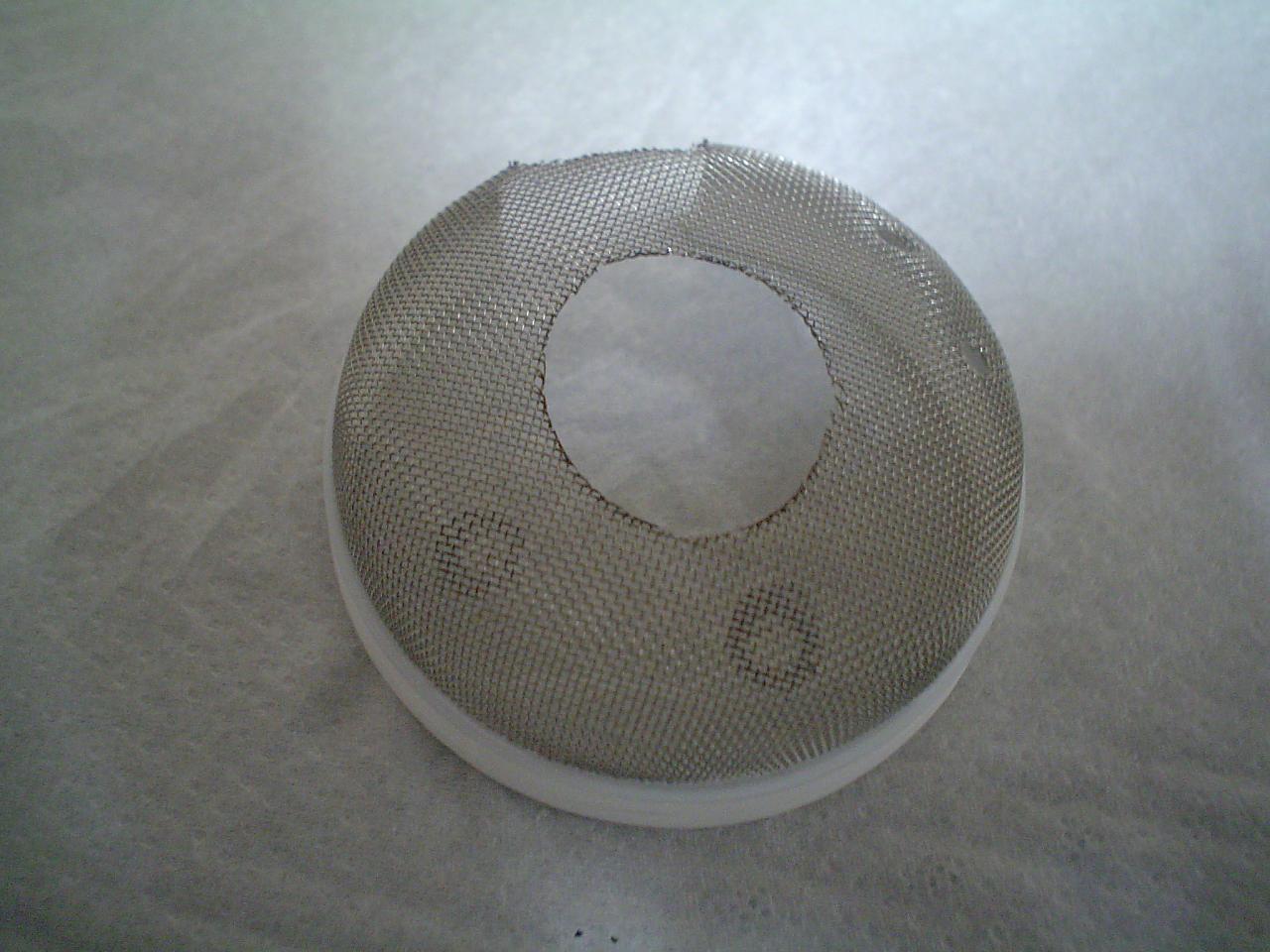

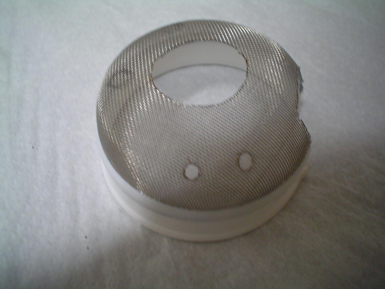

Amici turbinari chiedo aiuto.... devo installare sulla mia kolibrì uno schermo anti FOD realizzato per la Jetcat P20 (purtroppo non esiste altro), nessun problema per il diametro lievemente inferiore ma purtroppo avendo già lo scasso principale devo realizzare con diversa fase nuovi fori per il passaggio dei tubi... e qui, avendo avuto esperienza tagliando in passato un colino e scoprendo che era impossibile evitare la smagliatura, vi chiedo come potrei fare a forarlo! Credo che i fori originali siano fatti di laser in quanto il bordino attorno al taglio è fuso e quindi la maglia rimane unita, come potrei fare in casa? Purtroppo non posso neanche andare a tentativi perchè ho solo questo e in giro si fatica anche a trovarne, devo beccarci al primo colpo....
Grazie in anticipo per idee possibilmente sperimentate....

Incollaggio con epossidica, o saldatura se la retina lo permette, di una rondella metallica con foro da 3 mm. e poi, una volta asciutta la colla o terminata la saldatura, foratura della retina interna al foro della rondella?

inserisci nella posizione che desideri un cacciavite a croce di diametro adatto, le maglie si allargano quel tanto che basta senza necessità di tagliarle
Questa è la vera saggezza del Comet.
Io ho usato una pinza a punta con becchi tondi, inserita nella maglia che interessava, aprendo la stessa per la misura che serviva senza nessun taglio o problemi di smagliatura.

Sapevo di poter contare su di voi.... tutte le idee mi erano già passate per la testa ma avendo "one shot" avevo bisogno di esperienze..... proverò prima con cacciavite, se va OK, se vedo che si presenta male (in realtà non deve passare solo tubo da 3 ma deve passare tutta la testa del festo da 3 e quindi il foro è un pò grossino) proverò con rondella incollata/saldata!
Grazie a tutti...
Se vuoi io ho la sega a nastro, fa dei foriiiiiii
e a parte gli scherzi, mi sembra di aver visto (non ricordo da chi) che aveva usato degli anelli griffati, quando vengono schiacciati, prendono la rete lasciando il foro pulito.
Magari me lo sono sognato, ma se esistono, non credo sia una cattiva idea.

allarga con un giravite metti un rivetto e rivetta! e poi foralo con il trapano!!!!! metodo collaudato e il piu pulito!!!
