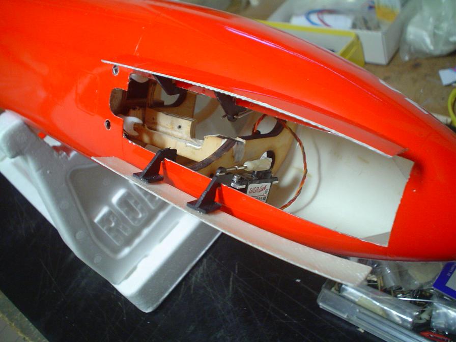

Giusto una fotina per testimoniare che ogni tanto ci lavoro......
Portelli linkati e perfettamente funzionanti, bellissimi su un piccoletto così, il tutto ha aggiunto 25gr al modello.... Scartata l'ipotesi dei micropistoncini ad aria (che non c'era modo di fissarli ed inoltre ho pensato che con i servi forse sarebbe stato più affidabile), hanno trovato collocazione anche 2 micro servetti "storici" che giacevano nel cassettino.... Una impresa (sempre per gli spazi) fare un sistema di fissaggio che ne consentisse anche lo smontaggio, ma fatto....

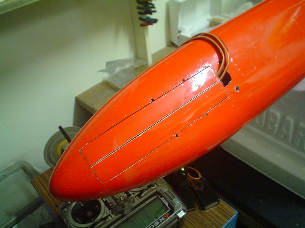

Ovviamente si chiudono..... qualche ritocchino sul profilo dei tagli (motivo per cui i modelli verniciati non li voglio più) e pronti al prossimo lavorone, il cockpit a pozzetto con pilota........
