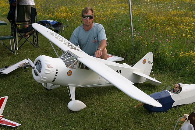

Ciao a tutti. Riprendo una vecchia discussione iniziata,in merito ad un aereo ad ala alta,il " Mr Mulligan". Molti di voi nemmeno sanno cos'è e la maggior parte non l'ha nemmeno mai visto. Presi questo balsa kit a settembre...fu amore a prima vista. Ho già iniziato i lavori,però a casua del poco tempo,la costruzione va avanti a rilento. Questa foto che vi allego è del modello finito,ed io intendo arrivarci fino in fondo....costi quel che costi!!! Ho già costruito il piano di coda e ora ho iniziato con la costruzione delle semi ali. Vorrei chiedere un vostro parere-consiglio:sul disegno in scala 1:1 è riportato tutto il modello. Una volta che io ho costruito le due semi ali passo alla costruzione della fusoliera....se io seguo il disegno e rispetto ognio più piccola misura al millimetro,devo poi controllare ugualmente l'incidenza dei piani di coda e delle ali?? Scusate la mia domanda,che a molti sembrerà più che banale,ma vorrei evitare ogni errore,visti i mesi di attesa e i mesi che dovranno passare prima di vedere il modello finito. Per il momento concludo qui,tempo permettendo,entro pochi giorni posterò qualche foto dei miei lavori. |

In effetti, costruendo in maniera certosina non ce ne sarebbe bisogno, ma chi é senza peccato scagli la prima pietra, un errorino può scappare, poi il mulligan é pur sempre un racer, pur essendo ad ala alta ha il suo bel caratterino, una controllatina fà sempre bene su un modello destinato a "pestare" come quello. Ne abbiamo uno fatto da disegno al campo, per motore da .34, un animale
