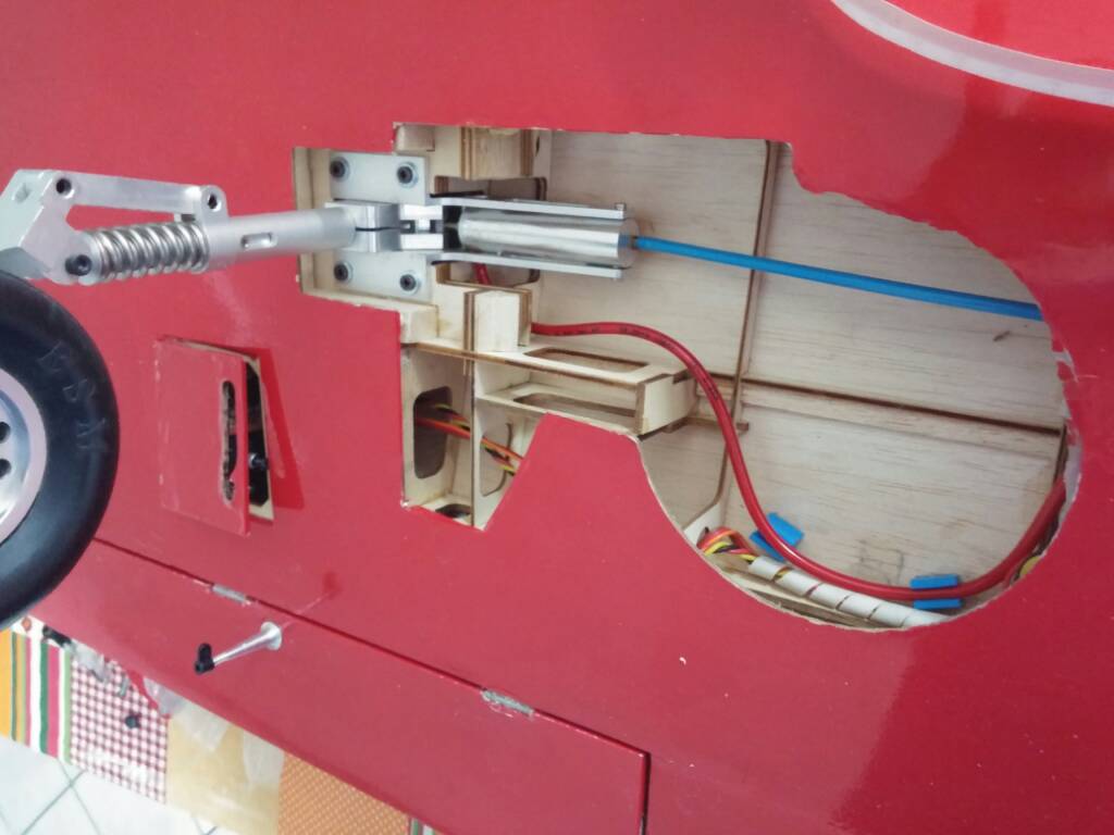

Ciao amici,ieri ho iniziato l'assemblaggio del primo dei due PC21 della ESM che mi sono stati affidati.Questo in particolare sará motorizzato con DLE35 a scarico posteriore mentre nell'altro o la Wren turboelica che c'é giá sul Tucano (dovrei smontare solo 6 viti e la centralina) oppure elettrico a 12s,ma si decide all'ultimo.
Il kit presenta una fusoliera di 2.10 metri in fibra,molto ben fatta mentre le ali hanno un'apertura di circa 1.80mt e sono in legno.
Classico ARF con cerniere da incollare,scatolette per i servi da costruire etc.

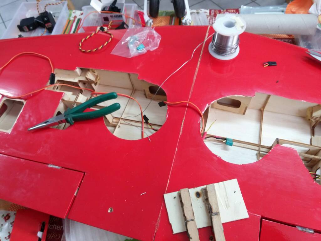

Ho completato l'ala in 12 ore di lavoro (é il secondo modello che assemblo da solo quindi vado con calma per non sbagliare)...In particolare ho saldato le prolunghe con gli mpx per i 4 servi,creato il supporto nelle ali di modo che non esca nessun cavo penzolante ma sia ad incastro preciso.Le due semiali infatte sono da incollare con la baionetta passante,non si possono quindi dividere in due per il trasporto.I carrelli ad aria sono molto ben fatti.
Poi l'altra parte che per ora ho concluso sono i piani di quota,infatti la fabbrica prevede che venga usato il vecchio sistema di monoservo nella fusoliera che con due aste che poi diventano due L si colleghi alla parte mobile.Non mi é piaciuto fin dal principio e negli aerei che lo permettono preferisco sempre mettere due servi nell'elevatore,quindi ho montato due mini servi Graupner da 6.5kg di forza l'uno,costruendo un supportino e rinforzandolo dato che la balsa non é l'ideale per avvitare servi o altro.Ho quindi sistemato l'uniball e il resto.
