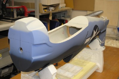

Dopo mesi dall'acquisto mi sono deciso, ho aperto lo scatolone e ho iniziato a lavorarci. Si tratta del F6F Hellcat della cinese ESM, importato in Europa da Lindinger con il marchio Planet Hobby. L'apertura alare è di 72" quindi poco oltre i 180 cm, misura secondo me giusta, visto che l'ala sarà in un unico pezzo. Lo motorizzerò con il P.H. 180 4t, già provato e messo a punto in un altro modello.
All'apertura della scatola balza all'occhio la cura dell'imballaggio e il buon livello di finitura dei componenti.
La prima operazione fatta, con l'aiuto del mio amico Marco, è stato l'accoppiamento dell'ala alla fusoliera. In questa scatola l'ala è in tre pezzi, quindi si può lavorare usando la parte centrale da sola, senza dover maneggiare l'ala intera e questo non è poco!!
Successivamente ho provato l'accoppiamento dei 2 semi piani orizzontali e devo dire che torna benissimo.

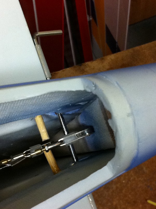

Piccola evoluzione. Ieri ho montato i 2 semi piani orizzontali. Ho controllato le incidenze ed ho incollato il tutto con l'ausilio della baionetta e delle spine. Ho montato anche il comando della parte mobile del cabra così come fornito nel kit con 2 cavetti di acciaio e tutto interno alla fusoliera. Speriamo sia preciso!!!
