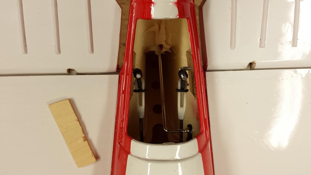

Oggi ho sistemato la tiranteria del cabra come illustrato nelle istruzioni ma sinceramente è un sistema che non mi piace molto a mio parere ci sono troppi giochi muovendo con le dita i due cabra è normale per voi ? Come avete fatto voi ? Vi allego qualche foto per rendervi conto ok Grazie

Ciao, un mio amico ha lo stesso modello, ma ancora non ha iniziato a montarlo. Io ho visto che hai cercato di eliminare le flessioni delle barre di comando, su un extra della graupner i comandi di coda sono fatti scorrere in tubi di alluminio e questo evita loro di flettersi.
